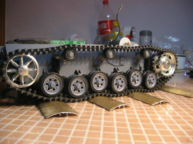

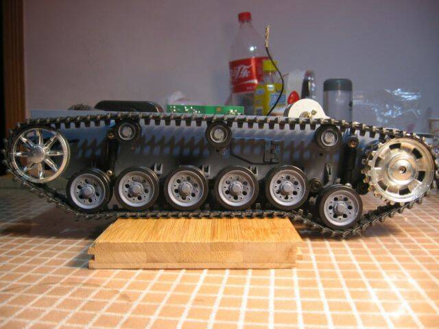

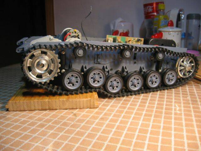

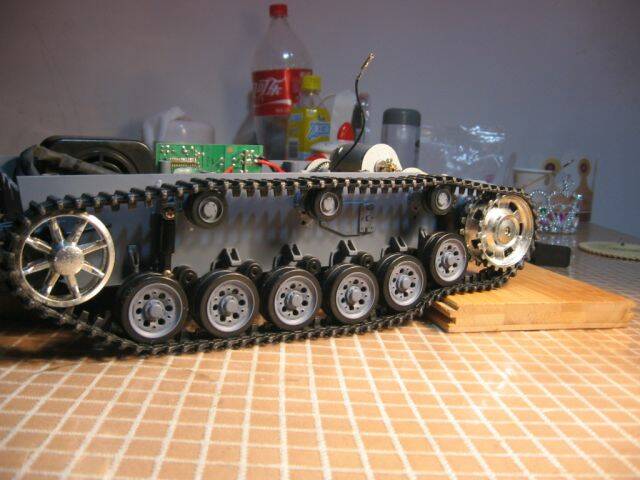

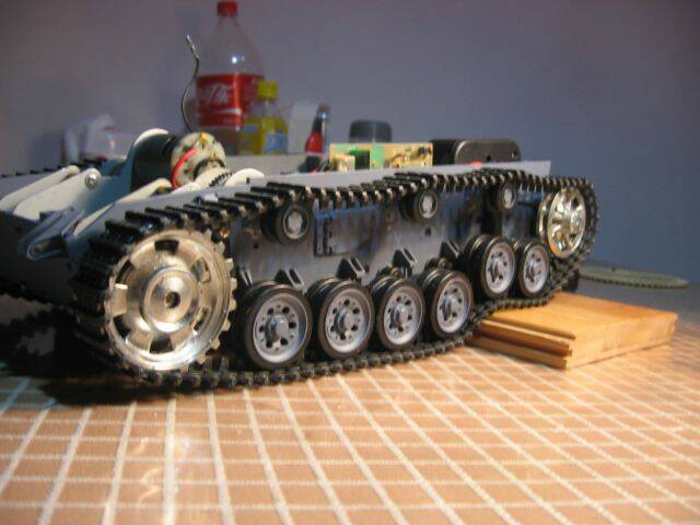

第一台1:16的!我的3号H到了就完全分解!把拖带轮整体提高(真实位置),
第一和第六负重轮改造为扭杆结构

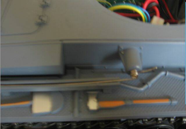

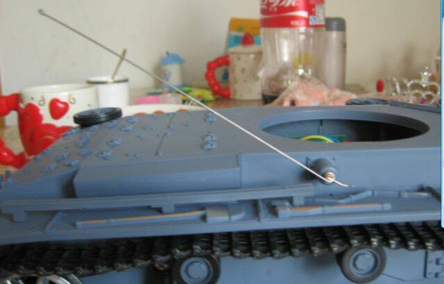

车体天线还原(可竖起和放到),

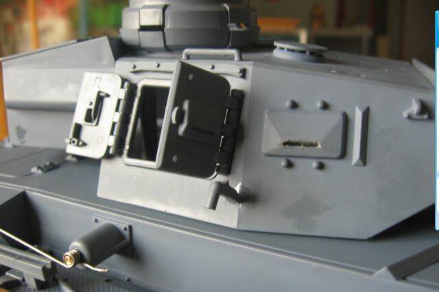

炮塔小舱门开启固定器调整(参考实车)

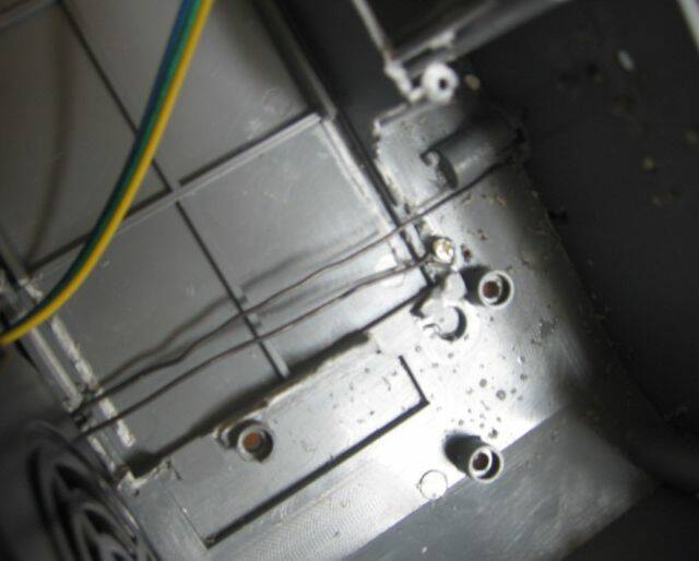

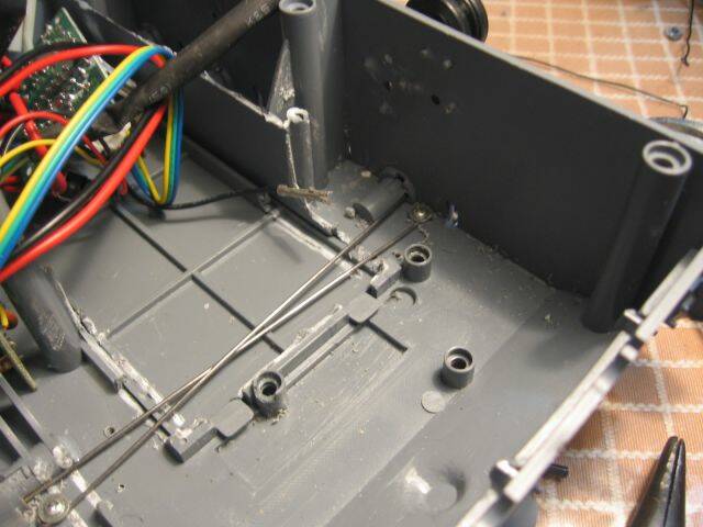

趁着病休在家加紧时间完工!

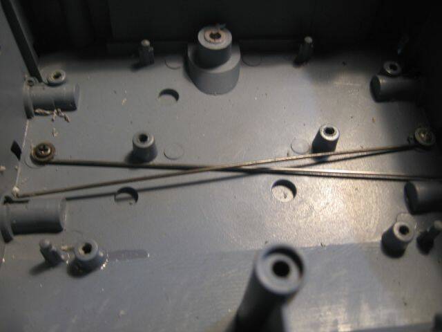

4月16日买了1mm的弹簧丝重新做了扭杆效果不错[m38]
前部波箱下面
后面
看看效果
3号H 013.jpg 3号H 014.jpg 3号H 015.jpg 3号H 016.jpg 3号H 017.jpg 3号H 018.jpg 6
