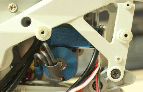

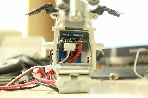

目前電變與馬達裝設狀況都沒問題,電變可以用到好盈35A(就是1/10入門那款),但需把風扇拆除,不然厚度放不下,不過這台小車應該沒機會用到風扇去散熱,車友選擇35A,主要是聽說線性比25A好,25A則裝設空間會更大,35A因較佔空間,裝設對接收機選擇較為嚴格些
跟山貓,米漢用的370馬達比一比

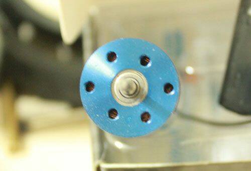

三種螺絲孔距,軸心2mm,沒有凸面
電變與馬達的置放剛好一拜一拜,間距約2張影印紙,不會卡到

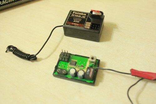

若您用的是AM系統,最常見的應該算是R152JE,直放也放不下 QQ
橫放也放不下QQ,千萬不要用硬擠的
若真的要用這一顆接收機,又要用35A電變,必須把接收機上蓋移除,用熱縮套包,就可以放入
若是像KO的302f 或2.4g接收,通常體積比較小,這類困擾會比較少
