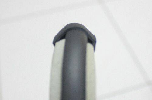

2輪車種不像4輪車種可以穩妥站在地面,因此前後輪可以說是一台摩托車的靈魂所在,真圓度、胎型都是重點,但kyosho原廠並沒有附上內襯,也因此胎就如同沒打氣的胎一樣,沒有支撐力,胎型也難以保持,所以必須裝上內襯,內襯的分類大致分為軟性跟硬性,軟內襯在市面上並沒有現成品,自製內襯門檻較高,硬內襯目前市面僅有ZH生產,前硬內襯(特尖型)G-8410-B,(尖型)G8410-A,後硬內襯G-8409

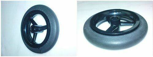

以往的Kyosho OP胎簡易軟內襯製作

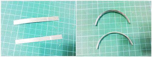

釣魚店賣的鉛片 (也可以用其他製作材料,做法很多種,以方便取得為主)
鉛片本身很軟,折平後很輕鬆就可以割開,放進輪框先把形狀定好,因長度不夠長,得用二片連接來形成一個鉛環
先來製作後車胎部分,用雙面膠將鉛片一環環粘上,邊粘邊壓避免做完導致配重不均,鉛片粘完後先做一下簡易輪框配重,看看有沒跑掉太多,採用大約45~50mm的O環(用O環算是束緊力強又方便),這樣可以避免鉛片到時在轉動被拖開,因一黏合,裡面怎樣亂七八糟,也沒法補救,事前一定要做好預防措施
輪框的配重完成後,準備內襯的製作,去買了大概幾種回來試,1-4都是塑膠材料行的半弧形隔音綿條,5是OP胎給的內襯(用這種原裝內襯一過彎輪胎就扁了,導致沒抓地力),可帶框到材料店丈量一下所需尺寸,雖然採用此法,輪胎斜面還有點空隙在,但是基本胎型還OK,會比原廠叫你用那毫無支撐力的泡綿好上許多許多,日後若有更進階要求,再來做更複雜的做法。
裁切好長度,用快乾膠粘合,套上外胎,調整確認輪胎轉動形狀都正常,沒歪曲變形的狀況,再將後車胎粘合
前車胎的部分,可用KYOSHO OP配重鉛塊,若需更靈敏的轉向速度,可以跟後輪一樣採用鉛片配重,把鎖配重鉛塊的塑膠突出處,用電動鑽把它給磨掉,隔音棉條一樣得丈量尺寸購買,做法同後胎,套上外胎後,一樣確認輪胎圓度正常沒變形後粘合
我自己的配重大約是 前輪 50~55g, 後輪 65~75g
小弟胎不夠多,還沒做更多重量嘗試,但目前配置算是好跑順手
