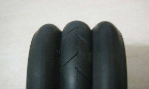

話說過年前,在萬板遇到ANGLEZ大大,得知ZH Z201B在測試新內膽,也試玩了一下Z201B裝新內膽的感覺,過彎真的是非常俐落,於是有把這種新內膽放到KYOSHO機車上的想法,因之前都還在測試修改中,所以這幾天拿到新版的樣本,趁著今天出太陽到萬板車場測試,因事務繁忙來不及拍段測試影片,只能來個圖面報告~
今日測試三組前胎,由左而右分別為OP原廠胎+DIY內膽, ZH 三點胎+ZH 硬內膽, OP原廠胎+ZH 硬內膽

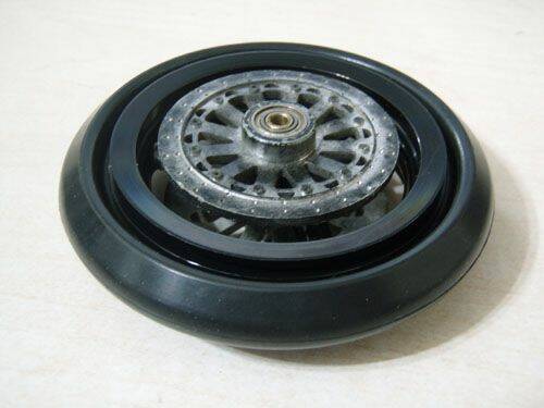

裝上內膽的裸照

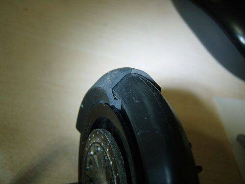

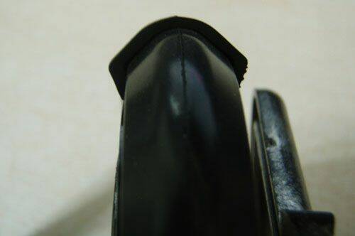

接著來看看斷面圖
不清楚? 拿個手電筒來照 (心裡的OS:這......這是給ZH用的嗎? 胎型簡直是為了KYOSHO而設計,ANGLEZ大大您是不是開錯模子了 )
接著很重要的就是重量,採用OP胎,完全不需配重,直接裝上硬內膽,重量48g,以後不用再去弄鉛片加重了
採用ZH前胎,直接裝上硬內膽,重量53g,也是很ok的重量
小弟先用原來的OP胎+DIY內膽試跑,深怕二者差異不夠明顯,而無法感受,所以在原配置跑了約10分鐘後,換上OP胎+硬內膽,沒想到效果出乎意料好 ,好跑~~~好好跑~~~非常好跑~~~,彎道切入與轉向變化十分俐落,高速轉向也比原來好非常多,車子彷彿又被進化了
再換上ZH胎+硬內膽試跑,一樣非常好跑且俐落,且ZH胎質似乎十分耐磨,比OP胎還厚實,因胎型與OP胎不同,有些許不一樣的特性,有機會大家可以去測試看看
這組硬內膽真是非常棒,小弟玩的這幾年來,也曾為了加硬用各式材料做,但是這些方式都不便利,且無磨胎機,胎型也無法做的十分恰當,對一般人而言,做內膽更是有相當的困難,這組硬內膽不需要加工,也不需要配重,真是方便又好用。
