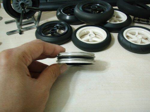

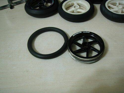

這樣的重量跟裝上原廠配重塊差不多重,加上HOR的轉向特性,轉向會非常的傻...
建議前輪先用原廠框或OP框,把配重控制在40~50g之間,先提供您一個做法,這做法雖然不是最好的,但是可以很方便達成你的目的
1. 先切割好鉛片利用雙面膠貼緊,並用竹筷擠壓讓它黏貼牢固,1mm鉛片大約是用3層,再用O環束緊
2.把棉條依據輪框大小剪裁黏合成甜甜圈
3. 確認放置有在正中央,再把甜甜圈膠合在輪框上,膠合前最好先調整檢視其真圓度
4.來看看斷面圖,可以發現有很大間距,這樣無法保持胎型
5. 利用OP胎內附的泡棉,雖然這泡棉材質不是很好,但拿來撐胎型勉強可以用,可以看到剖面圖,泡棉把胎型已經撐住,這是利用您手中的現有材料最方便的做法
6. 外胎黏合前,一定要再檢視真圓度,塑膠框通常本身就不直,但在可調整範圍內,盡可能不要讓它偏差太大
胎型越尖可加快轉向速度,內襯材質越硬Q,越能保持胎型
[ 本帖最後由 mickyteng 於 2010年4月29日 03:24 AM 編輯 ]

把配重控制在40~50g之間ㄑ===這是單指配重?還是整個前輪(胎+框+棉條等等)?
 樓主| 發表於 2010年4月29日 03:50 AM | 顯示全部樓層
回復 327樓 飯桶 的帖子
就是不含碟盤,整條胎+框+內容物的重量
您若用鋁後框會比較重,建議先配成前輪50g,不然會很容易舉頭
[ 本帖最後由 mickyteng 於 2010年4月29日 03:53 AM 編輯 ]
