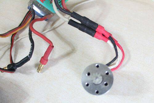

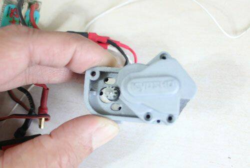

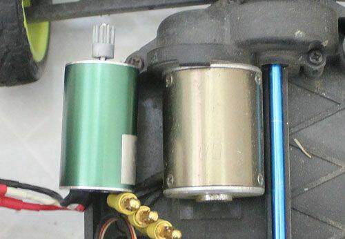

若找的到其他牌無刷馬達,選購要點為內轉無刷,軸心2mm,螺絲孔距12~14mm,KV值5000~8000,因內部空間小,不建議用外轉
這是市面上常見用在山貓,米漢小車上的無刷馬達,綠色為Castle的無刷馬達,這類370~380無刷馬達要裝在kyosho機車上,是可以擴孔硬塞,但是不建議
有的無刷馬達只提供1~2種螺絲孔距,有的無刷馬達提供3種螺絲孔距,重點是12~14mm才是kyoso摩托車合用的孔距
14mm孔距與齒輪箱
16mm孔距與齒輪箱,若硬要用,就是要把齒箱擴孔
[ 本帖最後由 mickyteng 於 2010年4月24日 05:36 PM 編輯 ]
