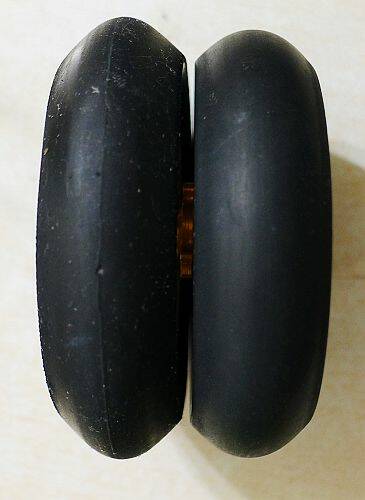

ZH的新胎隸屬中高速胎,KYOSHO車常態來說大多運作在低速到中高速,這類胎對剛入門的KYOSHO車友來說,低速會很神經質、很瘋,因胎型屬於低角度,在胎寬無法再外擴的限制下,中間的面積跟所連結的弧面必須被犧牲
但是中速以上在趴灣,哈哈~~真是好物,別人彎道在減速,用這組胎是可以保持高速甚至加速
圖中可以看到,用布把胎擦一遍,KYOSHO OP胎是乾淨的,ZH 新胎上面都黏住棉絮,由此就可以看出黏度的差別

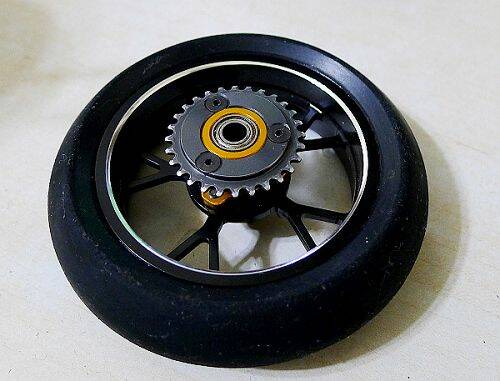

不過有一好沒二好,要兼顧不同速度玩法,又要省去黏換胎的麻煩,因此我又另外買了一組框來裝這組胎,這樣就能替換使用,原本以為黑框是黑嬤嬤的,花錢買金屬框,視覺跟塑膠框差不多,但是後來才發現,黑框邊緣是有打亮的,這樣有質感多了,有點甩尾車凹框的FU

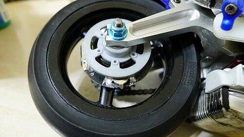

這陣子都在玩甩尾車,也跟流行買了LED碟煞燈,剛好這LED 碟煞燈六角輪座很容易分離,當看到自動分離後的樣貌,突然有一想法,把摩托車的框拿來比對,一比不得了,剛剛好耶,完全不用改裝,若用的是塑膠框,直接套入即可

若是金屬框,則需要DIY切一下,尺寸也是很合,因為原本裝在甩尾車上,所以六角輪座為12mm,ZH金屬框的尺寸也大約在12MM左右
