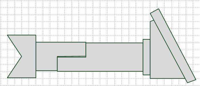

轉向結構內部由C15跟龍頭組成,這張圖是它該有狀態

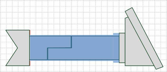

但是實際上不知是開模不夠準,亦或是模具10幾年來已經越來越老化,通常拿到手一裝上通常會是這樣,因為外筒會套在這組件上,一旦不平,就會把外筒給撐開導致不順暢(因外筒是塑膠製品,若這外筒是金屬製品就不會有這問題)
所以我會把它打磨成圖一的狀態,重複試裝直到順暢
雖然這部分順暢了,但把全部組件組合,會發現還是緊迫,通常都是因為C16跟C15的接觸面(紅線處)不平整而導致,為了讓它順暢而又不會產生虛位,我的做法會在C15跟龍頭組件接合處之間,利用瞬間膠塗上薄薄一層(不是黏合喔),這樣可以讓C15跟C16之間拉開一點點間距,才不會因不平整被緊迫,而這間距需要自己多試合幾次,才不至於塗太厚而導致另一個虛位
做好的轉向結構會是極為順暢古溜,如此才不至於讓伺服機重拖,且左右順暢度一致
