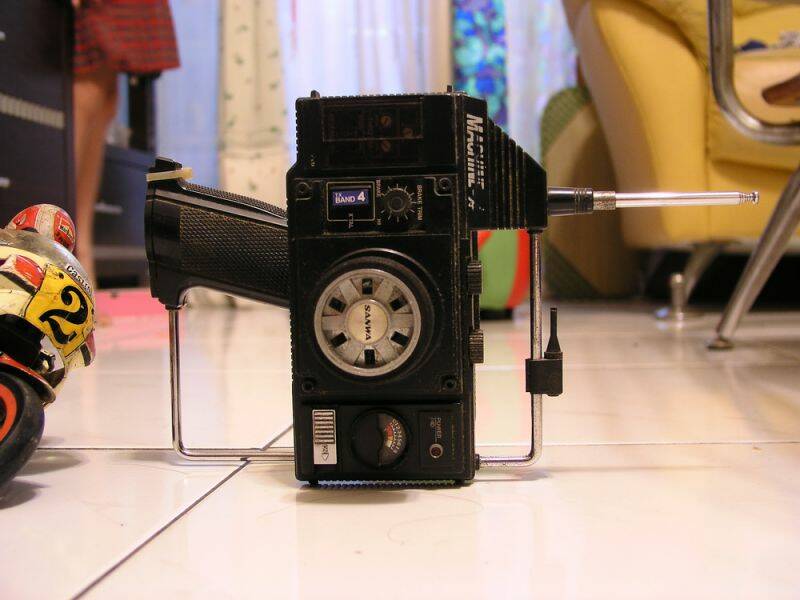

原來我的前同事早在1986年 就在玩2輪的只是不知道給了電還會動嗎
說遙控器就花了4000元 當時是一半的薪水  ..
