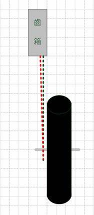

再再再來,當齒箱完成裝上鍊條,後輪裝上,觀察鏈條是否在一直線上,若鍊條不在一直線上,表示您的H齒是被斜向拖拉,就會容易崩裂,若不在一直線上,您就需要重新調整H齒的墊片,但這前提是您的後搖臂軸心跟跟車架間的虛位要先消除,後搖臂跟後搖臂固定片間隙也必須消除,後輪跟後搖臂之間的間隙也必須先消除,不然只有齒輪箱架好,其他後半部機構都還是有虛位,運作中會不斷浮動沒在固定位置上,這些動作看起來很繁複,但只要耐心做好,之後就可以安心快樂玩車
狀況一:齒輪虛位消除,但與後鍊條齒沒有搭配,讓鍊條在一垂直線上,如紅線狀態,斜向受力下,H齒也容易崩裂
狀況二:齒輪虛位沒消除,鏈條可能會有時呈現黑線的狀態,有時為紅線的狀態,導致H齒、尾鍊條齒都在斜向受力並左右浮動下而崩裂,大齒也可能在浮動狀態而與H齒相迫容易崩裂
狀況三:如同狀況二,加上後輪軸心虛位,後搖臂虛位,後胎與後搖臂虛位,會變成所有後段傳動都在浮動偏移狀態,不只東西容易崩裂損壞,車子也一直在改變它的狀態,行駛起來自然無法平穩
後搖臂軸心虛位沒消除,運作中即使軸心浮動偏移一點點,其實搖臂後端後輪固定處,偏移是十分大的,而一環影響一環,搖臂一動所有架構也跟著浮動
