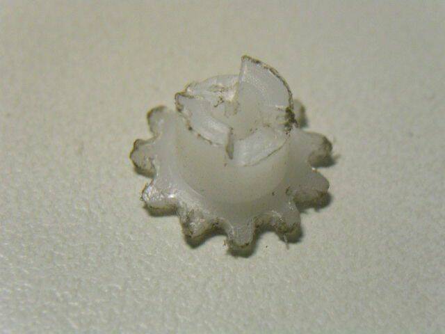

沒錯!我是用全速在跑.很不巧在轉彎時常會摔倒,翻個幾圈.我看別人也是這樣都沒事...

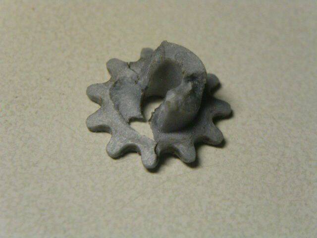

因為訂的新齒還沒收到.趁空檔繪圖做程式用CNC M/C做了2顆H齒,其中一顆用PE材質,完成後毛頭很多,試裝結果還蠻順的(因為我是用標準齒的計算公式),另一顆是用燐青銅做的,同樣很順的哦!嘿嘿..我的技術還不錯的嘛..
很不幸的高興得太早,這回是馬達齒崩了(原廠附的那小的),換上中間尺寸那顆已是晚餐時間,等明天再試試了.
報告:
晚上小試一下,發現金屬齒跟鍊條摩擦時會發生干擾電波,我用27M的頻道,前輪和馬達會不預期的亂動,這是以前沒有發生的情形.

PE齒
PE齒

炸開的H齒
炸開的H齒
