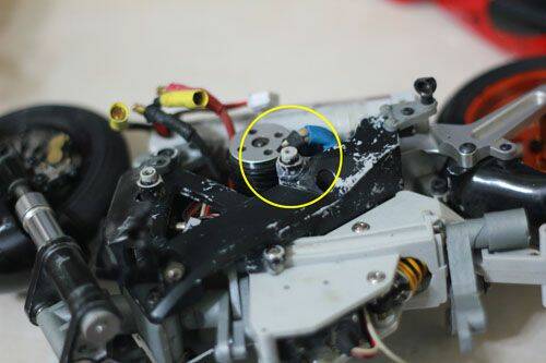

米奇大.....
救命呀...我已經換上山貓鋼製馬達齒....
但是....一樣ㄉ結果.....還是磨損了...跑沒幾條電池....就是一樣ㄉ結果...
馬達齒被磨掉了....旁邊又是一堆鐵粉....
請見圖片....我已經盡量拍清楚了....
到底 ...
飯大,小弟以前用一次鋼齒就不適應,後來換回原廠齒,只有H齒是耐龍齒,一直沿用到現在300多趟沒崩過任何齒,不過跑的環境也有關係,小弟大都在乾淨的場地跑,您可以換回膠齒試試 ^^

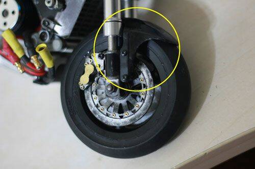

前輪蓋之前撞擊斷過3次,用1mm玻纖板+瞬間狗一狗大法補強,噴一噴漆又是一條龍

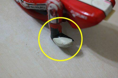

沒裝防頃桿,人偶的腳會被磨耗,火獅牌AB朔鋼土可以無限補,聽說有人還利用朔鋼土補成人字拖鞋 XD

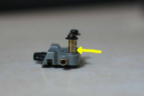

另外人偶活動座的銅套跟螺絲,小弟沒掉過,雖然是用防鬆螺帽鎖固,不過目前有二位車友有鬆脫遺失過,可以幾個人去買些銅管跟螺絲來備份,這樣比較不會玩到一半沒得玩 ~

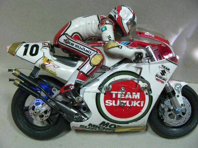

車燈作法分享...
一直想裝車燈..卻想不到好的方式及電源接法...
後來看到米奇大說的"手指燈"
馬上買了一堆(真的是一堆..我一次買80個...想說讓史旺茲前途一片光明....被我老婆說肖ㄝ...哪有人買一堆ㄉ...我只是想說...多買一些分擔運費咩... )
但是試用兩天後....發現...
1.電池不夠力...玩不到1小時...電力已經不夠了
2.不好固定....我只用雙面膠黏在車殼和車尾...很不美觀
3.接觸不良...經過幾次小碰撞之後...它就愛亮不亮ㄉ...
基於這三點...我還是把它拿掉了...只取出LED來用...
就算只拿LED也划算吧...還有紅藍綠白四種顏色耶...
以下是我的車燈製作方式...大家參考看看
[ 本帖最後由 飯桶 於 2010年5月26日 12:29 PM 編輯 ]

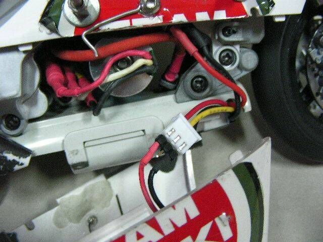

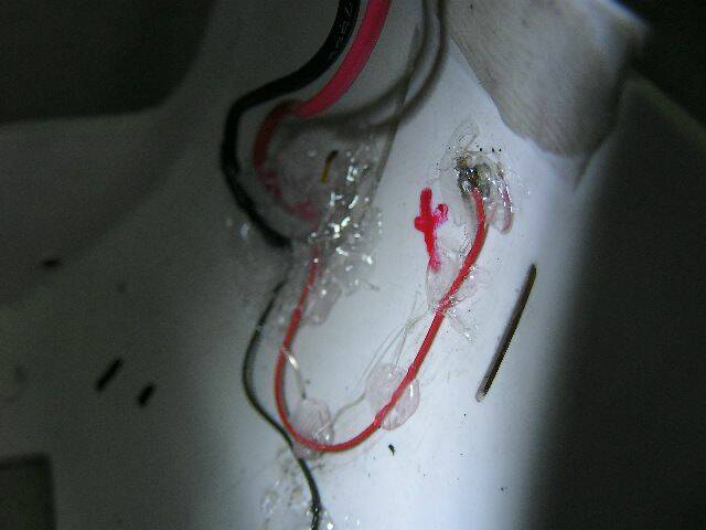

下車殼..直接接分壓頭
下車殼..直接接分壓頭

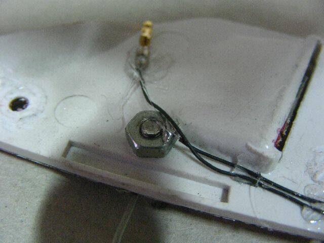

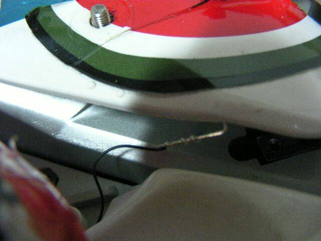

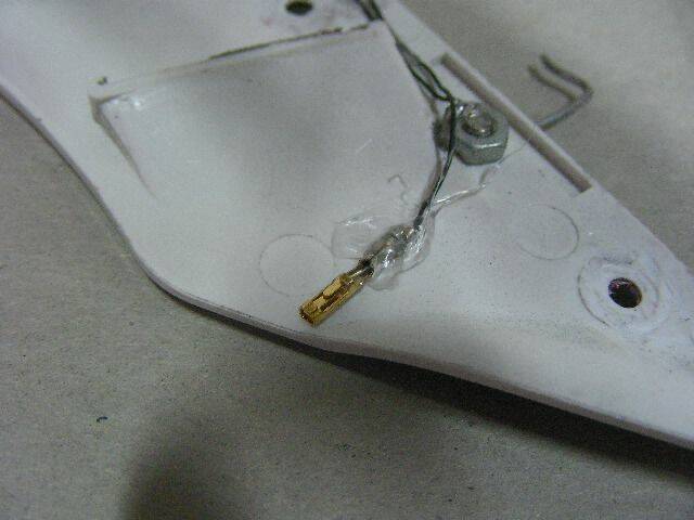

焊接在下車殼平頭固定螺絲上
焊接在下車殼平頭固定螺絲上

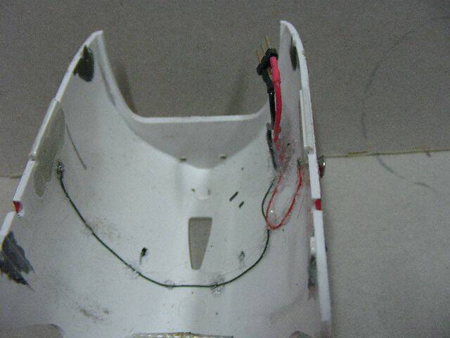

下車殼接線圖
下車殼接線圖
裝上下車殼前...先接上分壓頭
裝上下車殼前...先接上分壓頭

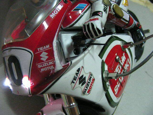

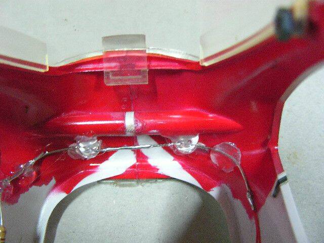

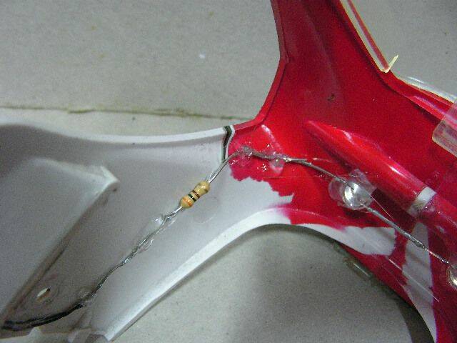

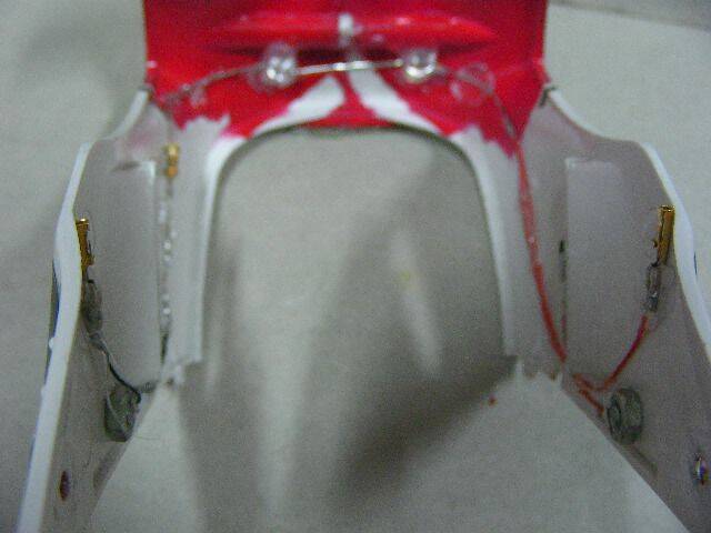

上車殼兩顆白光LED串連後接上390歐姆電阻

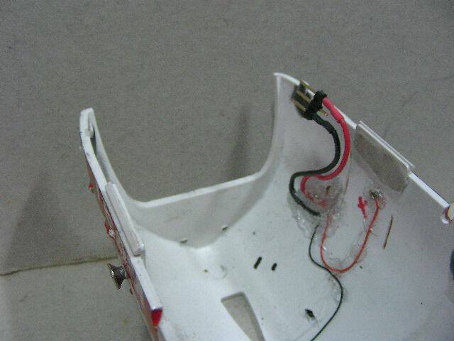

上車殼利用杜邦母頭接出..以方便將電源接到油箱座墊..
油箱座墊利用左右這兩條線插入上圖的杜邦母頭
兩顆LED串連
兩顆LED串連
一樣要接到上車殼扣住肚兜的地方...以方便電源接通
上車殼接線全圖
上車殼接線全圖
未扣上....燈不亮
未扣上....燈不亮
兩邊扣上之後....燈亮囉
兩邊扣上之後....燈亮囉
再看一次...未扣上
再看一次...未扣上
扣上...亮囉
扣上...亮囉

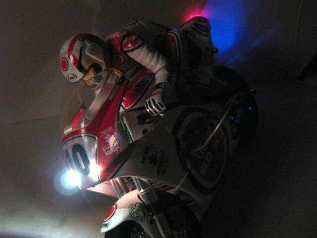

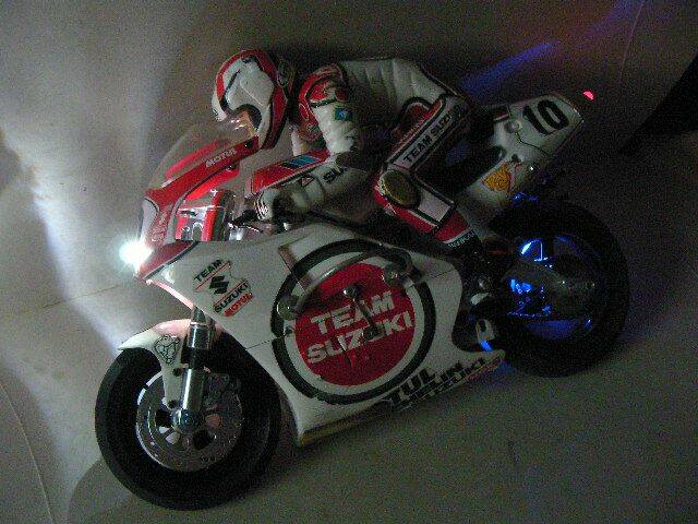

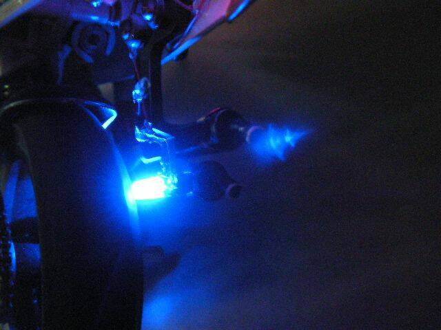

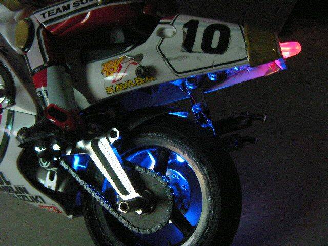

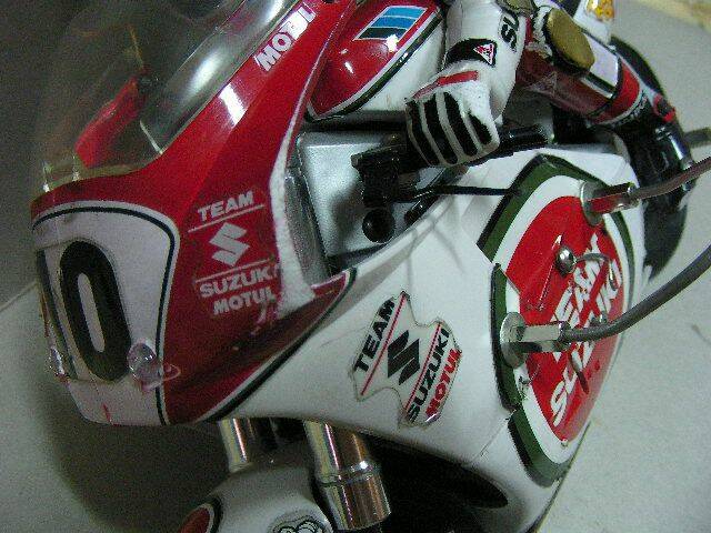

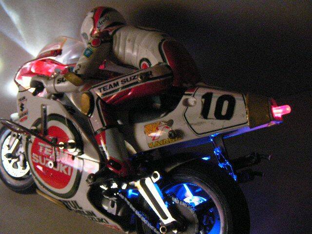

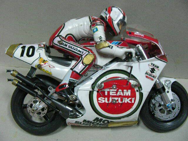

以下是完成圖...一共接了前2白燈...後3紅燈..還有車底一顆藍燈
藍燈隱藏在排氣管內...利用OK線+熱溶膠很容易把線隱藏
