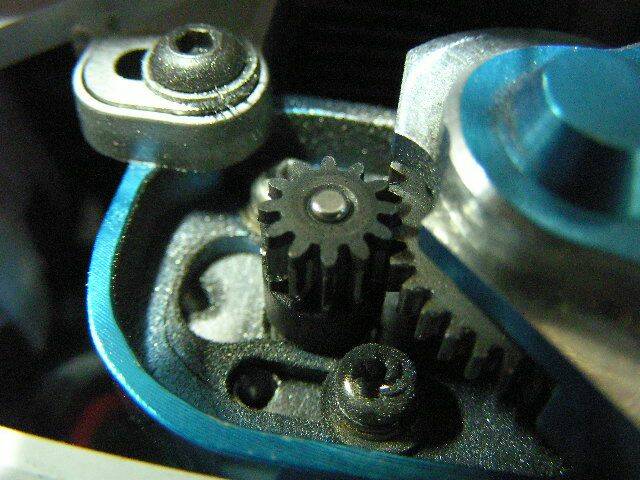

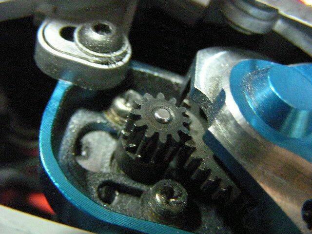

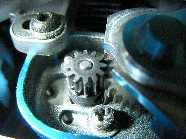

發表於 2010年5月26日 01:53 AM | 顯示全部樓層
原帖由 mickyteng 於 2010年5月14日 01:09 PM 發表
因為KYOSHO的齒是一般鋁製齒,完全沒強化,加上若您的鋼齒是新的,這個馬達鋁齒就變成犧牲品 [m35]
華哥那個山貓馬達齒應該是強化齒或鋼齒,應該就可以解決這個問題 [m07] ...
米奇大.....

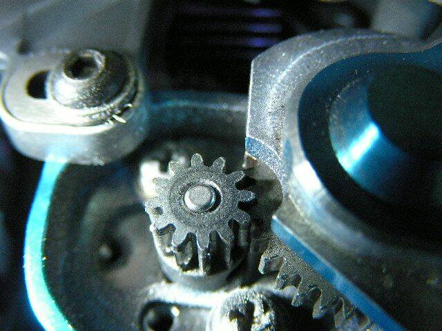

救命呀...我已經換上山貓鋼製馬達齒....
但是....一樣ㄉ結果.....還是磨損了...跑沒幾條電池....就是一樣ㄉ結果...
馬達齒被磨掉了....旁邊又是一堆鐵粉....
請見圖片....我已經盡量拍清楚了....
到底該怎麼辦才好呢?
發表於 2010年5月26日 02:08 AM | 顯示全部樓層
山貓的那顆"鋼齒"是粉末冶金燒結出來的~遇上原廠鋼齒當然死得快
中間的齒輪還是換成原廠塑膠齒或是gpm尼龍齒吧~
你還真是多災多難唷@@

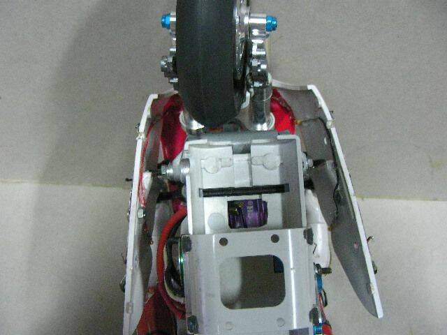

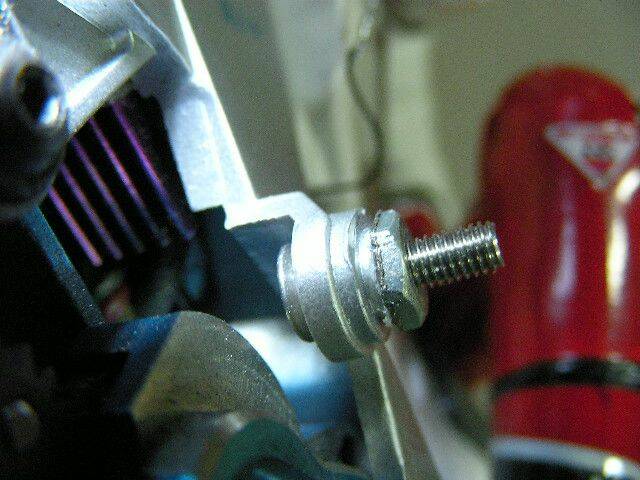

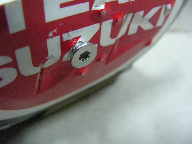

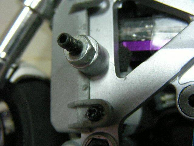

圖一中車殼柱需先切除大概3mm....要用來鎖上螺母的厚度
A螺絲我不知道名稱..只知道是用來固定直昇機機殼柱的螺絲...
它是一般m3螺絲....但一端有1.5mm的六角螺母孔...長約18mm剛剛好
B螺母我是用砂輪機將一般m3螺母磨掉將近一半...只剩下1.5mm的厚度...這動作有危險...我是找不到薄螺母才不得不這麼做...非要用砂輪機磨...跟我說一聲...我再說安全的磨法....
先將前車殼柱孔用2.5mm鑽頭擴孔後..鎖上A螺絲..再用一顆螺母固定..螺絲突出大概6mm左右 ...

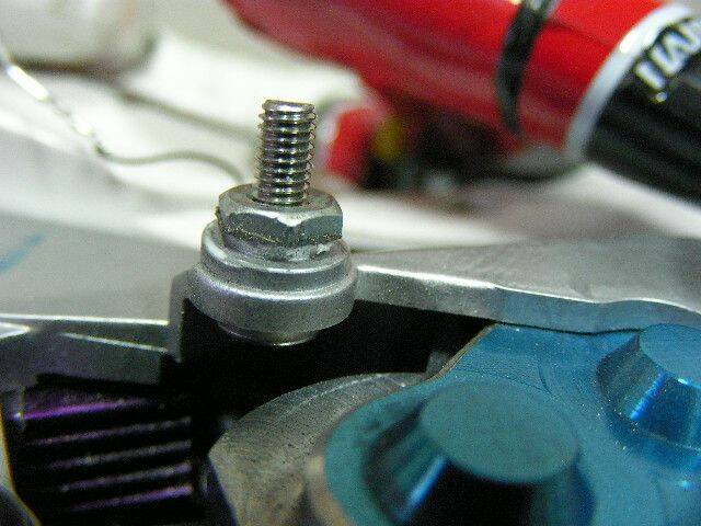

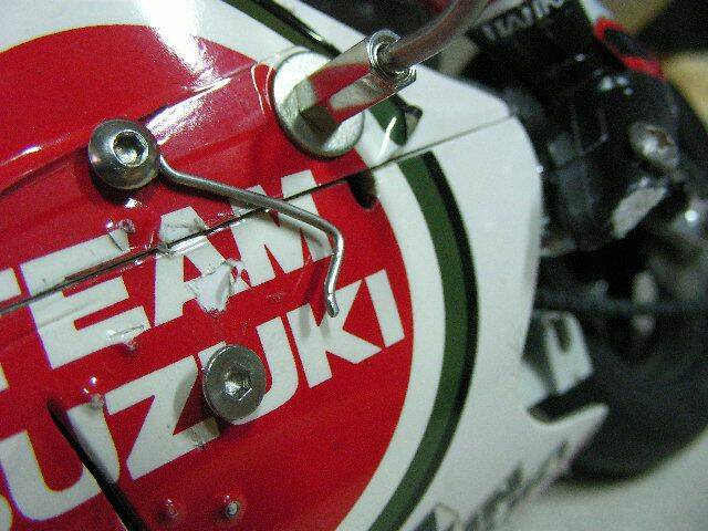

後車殼柱孔不能切太多....怕強度不夠..所以我只切2mm..然後用12mm平頭螺絲從裡面往外鎖出.加上B螺母固定... ...
後車殼柱完成圖...螺絲突出大約6mm...太長太短都不行..
上車殼固定孔內側也要先磨平...要裝入時得稍微掰開一點...
對準裝上就好囉....
對準裝上就好囉....

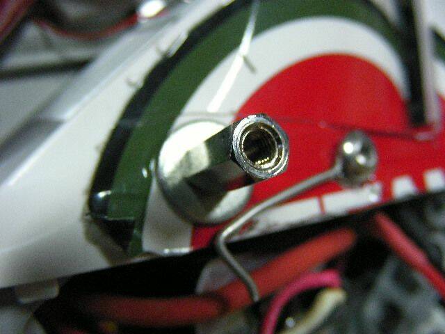

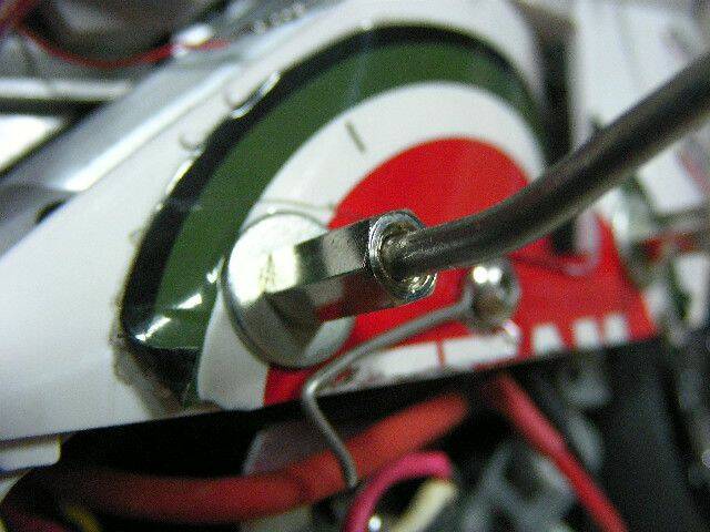

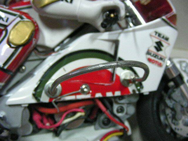

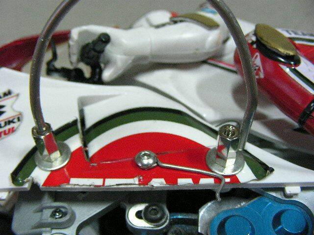

加上墊片...鎖上10mm細牙雙母銅柱...一定要用細牙..才能配合m3螺絲....如果不裝防傾桿的高手...用螺母來代 ...

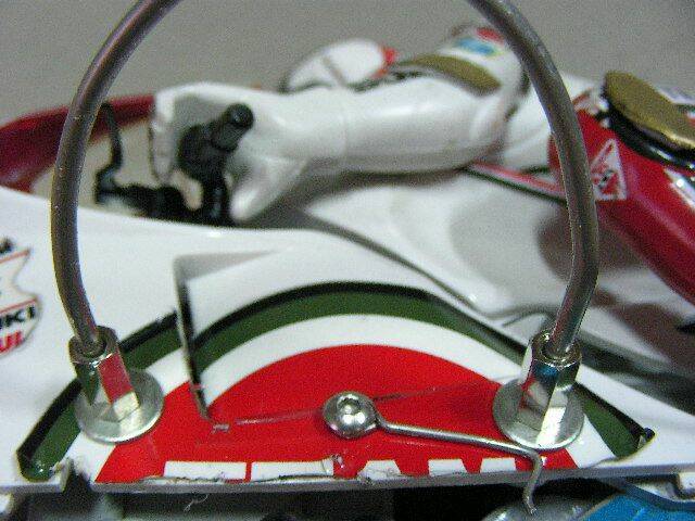

裝上用2mm白鐵絲彎成的防傾桿...
裝上用2mm白鐵絲彎成的防傾桿...
白鐵防傾桿直接插入即可...
白鐵防傾桿直接插入即可...
利用白鐵絲本身的彈性...稍大於兩孔距離
裝入後利用彈性來固定...換句話說...防傾桿只是放進去而已..關於這固定方式...我想不到更好ㄉ方法...只要每 ...

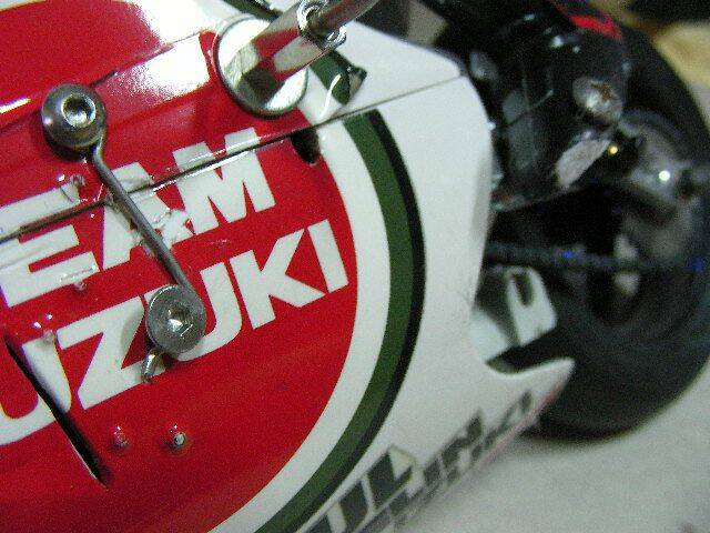

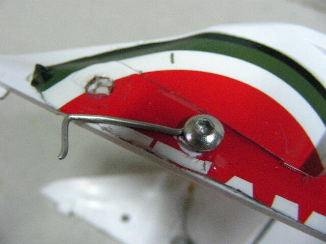

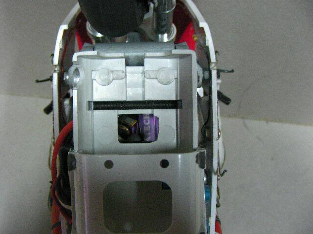

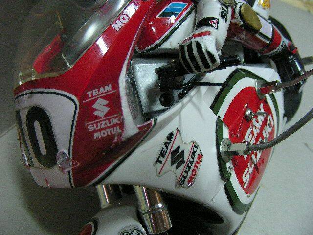

這是固定肚兜的上車殼部份...這是參考士官長大哥的圖片所做出來的
下車殼部份用平頭螺絲當固定點
下車殼部份用平頭螺絲當固定點
分離狀態...
分離狀態...
扣上後....緊得很咧~~
扣上後....緊得很咧~~

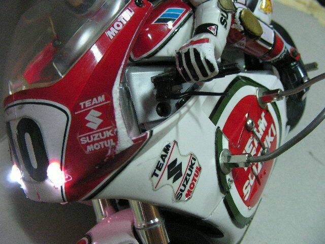

這肚兜固定方式...不只是固定喔...
這肚兜固定方式...不只是固定喔...
扣上後有沒有發現不同呢?哈哈...燈亮囉...
