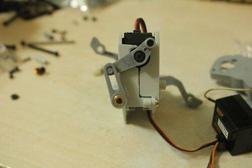

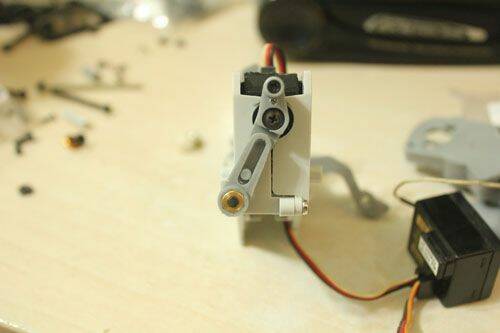

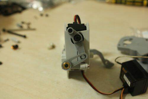

 樓主| 發表於 2010年5月17日 02:00 PM | 顯示全部樓層
回復 660樓 泡麵如來 的帖子
麵哥,小弟設定的步驟,您參考一下
1. 正常來說,若伺服器在中立點,左右行程相同,機車龍頭的左右擺幅也是會相同,代表機車左右頃的大小也相同,除非輪子不在同一個軸線上,那即使伺服器中立點沒問題,車子也會偏一邊,所以小弟會先檢視前後輪中立點有無在同一軸線上,再來不裝人偶去試跑,因一部分轉向的效果是人偶產生,不裝人偶可以去除變數,檢視車子本身設定有無問題
2. 車子轉向若無問題,再來檢視人偶行程,因各家伺服器尺寸不相同,裝設位置必須自行調整,而最好的位置就是裝設完不微調遙控器,人偶左右行程均相同,若無法調到左右行程均相同,不得已再微調遙控器行程至左右相同,但二邊不要差太多(約5~6%),若差太多二邊最大位置相同,但因行程不一樣,速度也會不相同,最後再鎖定後面六角螺絲,固定人偶中立位置,再實車測試OK並調整ATV行程,達到自行想要的轉向大小

發表於 2010年5月17日 03:19 PM | 顯示全部樓層
米奇大~
所以坐墊下面連動人偶的六角螺絲
可以再做一次微調人偶的中立點喔?
多謝~~
 樓主| 發表於 2010年5月17日 08:11 PM | 顯示全部樓層
回復 673樓 samborac 的帖子
山姆叔叔,人偶中立點盡可能跟伺服中立點一致,這樣比較不會有轉向大小邊問題,但是前提是人偶片的左右行程皆以相同,才不會人偶左右行程調整ok,龍頭左右大小卻因此又不同了
