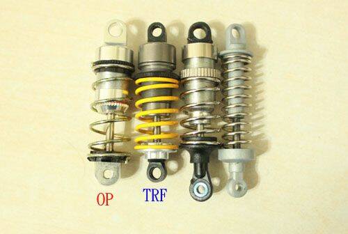

上週六拿到小古大幫訂的TRF避震器跟之前訂了很久才到貨的OP前避震器,到昨天才把它安裝上去,今天傍晚跟阿元大大的丁字褲性感摔角小辣妹,約去萬板小跑一下順便測試,萬板的路面自從年後每況愈下,到後來跑車變成要去閃躲起伏處或坑洞,有時速度一快閃不過,就跌個狗吃屎 ,出彎變成無法大放油門,因大弧彎處十分不平坦,速度稍快輪胎就一直被彈離路面,此時後輪懸空若再加速,就會整台車滑掉,用OP後避震器,一直沒法解決這問題,這次換成TRF避震器後.............嘿嘿,如屢平地,全程可以盡灌油門,Q度十足,就是小弟一直想要的感覺,小古大代訂這組是鈦色,內含金屬避震下套,黃色彈簧,不用改彈簧就很適用在萬板,TRF避震器小弟真情推薦
原本擔心比OP後避震器行程更短,大約只有52mm,但實際裝車後測試行程,剛剛好足夠

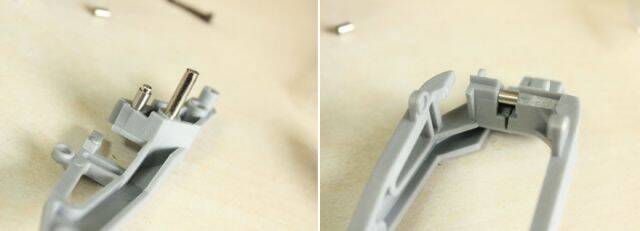

若是用塑膠後搖臂,無需改裝,直接套上即可
若是用金屬後搖臂,因間隔比較短,則需要把襯套磨短,因不好夾持,小弟是利用小挫刀磨,大約5分鐘就可以完工
上襯套因原廠的塑膠襯套為5mm,所以需要去找外徑4mm,內徑3mm的銅襯來做,小弟是把金插接頭給截斷來做,因為SIZE很適合

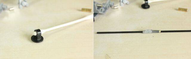

因襯套跟避震器套孔還是有間隙,但還可以接受,以下這步驟不一定要做,只是小弟比較龜毛,把瞬間用小圓棒抹在內孔直到跟襯套緊配,再用#1000砂紙捲成圓型打磨,再用棉花棒抹點潤滑劑以讓它虛位減至最低又可以順暢運作
前OP避震器部分,小弟覺得效益不是很大,因這組避震器要灌油十分麻煩,若以油壓結構來論也十分簡陋,它是比原廠來的順滑些,因為有金屬桶身跟O環,但原廠避震花30元買個幾組彈簧調配,也可達到某種程度,所以不是十分建議敗入前OP避震器,GPM的就不知道效果如何,有待其他大大分享

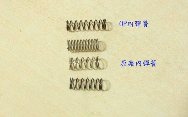

原廠彈簧長度為16mm,OP彈簧長度為20mm,因小弟採用硬內襯沒吸震力,跑的路面又不平整,彈簧設定做稍軟一點點的設定,彈簧採用18mm,硬度與原廠彈簧相同,避震桶內不罐油,只以阿蘇士綠油膏做潤滑
