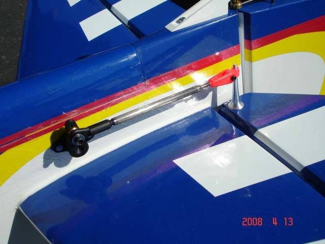

請問水平尾翼舵面Y形拉桿

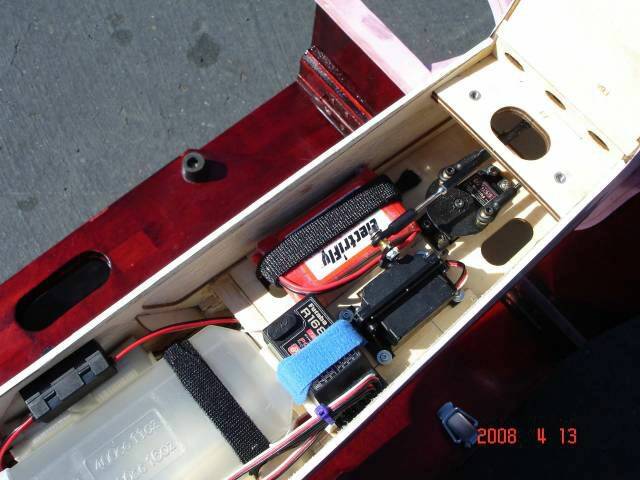

升降舵伺服器橫放也可以解決問題喔

使用2顆伺服器也是會有差動的問題喔......
使用ㄇ型鋼線固定推拉1邊更會有問題.......
可以參考彭教授方法

 樓主| 發表於 2010年4月12日 10:18 PM | 顯示全部樓層
謝謝ching大....
central hobby的東東果然是好東西,可是太貴了.
我想我會學彭教授,如後面無法開工作孔,前面固定似乎是個good idea...
我弄錯了一件事,servo平躺可以解決問題,雖然servo horn運動方向仍是圓弧狀,但左右擺動卻可以變成上下擺動.如此行程不一致問題是可以解決的.
