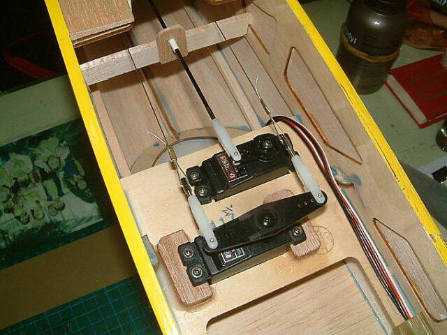

這樣應該就可以解決問題喔......

原帖由 ching33ho1 於 2010年4月11日 10:16 PM 發表 這樣應該就可以解決問題喔...... 311681
多謝ching 大提點....我看懂了....
ching 大指的不是那個雙拉(這個是垂直尾舵)而是中間那塊中間挖了一個洞的木頭吧? 這樣應該可以減少Y 形雙推拉橫移問題, 只是我那台附的木棒很粗一根, 您這個玻纖棒感覺細很多, 您是怎麼在這麼細的玻纖棒上鑽2個洞黏2根鋼絲呢?
如果可行, 我也想換玻纖棒(不想用它附的木棒)雙推拉....

回復 3樓 kuniaki 的帖子
那不是碳纖棒
是木棒前面連接的帶螺牙鐵線
這樣做木棒就不會因為伺服機動作而扭左扭右
或者...你可以把伺服機側放
讓servo horn運動方向跟昇降拉桿同方向也可以ㄚ

原帖由 kuniaki 於 2010年4月12日 12:05 AM 發表
ching 大指的不是那個雙拉(這個是垂直尾舵)而是中間那塊中間挖了一個洞的木頭吧? 這樣應該可以減少Y 形雙推拉橫移問題, 只是我那台附的木棒很粗一根, 您這個玻纖棒感覺細很 ...
是鋼線
不是玻纖棒
Y型升降舵推拉桿
前.後是鋼線
中間接圓硬木
50級升降舵不需要使用到2顆伺服器
170級使用1顆都可以

謝謝長工大大及ching 大指正....小弟猛一看, 以為是玻纖棒....這改法簡單明瞭, 我懂了. 只是servo horn的運動是圓弧狀, 不管怎麼放(側放或平躺)還是無法跟而我們所希望的Y形推拉桿的運動方向(前後呈直線)一致.
請問中間有洞的木塊是否是做2組以確保木棒的運動方向只有前後而不會左右偏移呢? 如果改成用ㄇ形鋼絲固定左右兩片水平舵面, 使用單推拉, 動作上是否會比Y 形雙推拉來的確實呢? (因為我之前做的飛機都是用ㄇ形鋼絲的...)
因為已經不幸摔掉2架了, 這架我無論如何得要小心....
