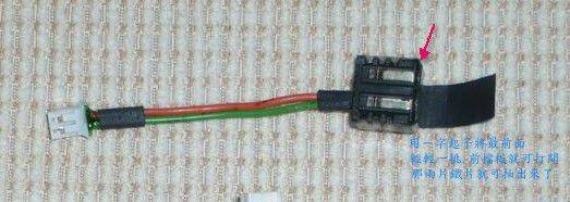

我也發一下solo pro電池改法

這位大大,可否詳細說明您的原廠電池頭跟接線是怎麼焊接的?
小弟先前也有試過,不過小弟的接線方向正好與您相反,從電池尾蓋鑽一個洞,電線從那兒拉出來。
只是,焊接時稍一不慎,很容易就把連接的鐵片固定插銷融化掉,一個電池尾蓋就這麼買單了!

1.電插頭是在電子材料行買的,公插頭,母插頭及接腳是分開賣的.插頭每包15個售價15元.接腳30個(即15對)10元.共40元(在台南南一材料行買的)
2.原廠的電池拔下來後,裡面就有紅及黑色線了,正負級紅接紅,黑接黑就好了.
3.加強腳架是用小迴紋針去ㄠ的,很容易且有彈性,又輕.與腳價是用1.5mm的小熱縮套管用吹風機吹一下就ok了.
只是,焊接時稍一不慎,很容易就把連接的鐵片固定插銷融化掉,一個電池尾 ...
1.如圖說明
2.焊接要買60w烙鐵及含銀量高的銲錫(約60~100元一支),這樣焊就很快.尤其銲錫要買好一點的.導電也好.這不可省錢.
3.鐵片取出後再焊接就不會把電池座融掉了.挑開來的尾塑膠片在用快乾黏回即可.
祝你成功!
