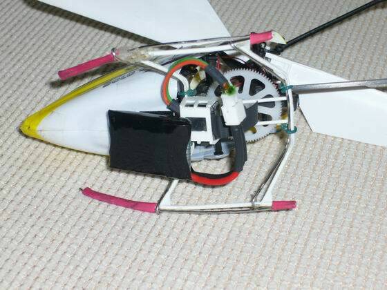

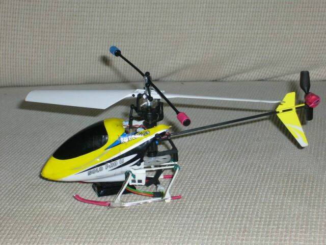

拿一顆原廠壞掉的舊電池,只要電池座,接上母插頭.買小電直電池,再接上公插頭.就ok.140ma電池可飛6分鐘.180ma電池可飛8分鐘.200ma電池可飛10飛鐘.超強大的.而且更換成原廠電池,不會多出一條線出來.

  師兄,
請講述吓制作詳情材料,電插在何處有售,價格 ?電插正負極點分 ?電插咁細,是否很難銲的 ?
你那加強腳架的幼膠帶在何處售 ?  請指敎.
謝謝
發表於 2010年4月11日 06:58 PM | 顯示全部樓層
很欣賞你加強腳架的作法.
