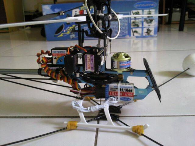

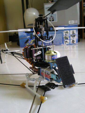

 樓主| 發表於 2010年3月27日 02:23 PM | 顯示全部樓層
剛剛終於讓它 [離地] 了。
當我照SOP調長度時,它的螺距都沒法高於7度。看大家的解說以後,我就決定把十字盤到主翼夾之間的連桿從19mm縮短成跟上面連桿一樣長度的16mm,然後亂七八糟的試了以後發現它竟然可以到10度了。也就是Normal flying mode時終於從 0度左右到10度。不過說明書說最大角是26度,照理說 0-10應該行程還有好幾格,但是我看我的是差不多到底了。到底是調機手冊有問題還是我自己眼睛有問題我就不曉得...不過覺得有被耍的感覺。 接下來啟動馬達~~可以離地了耶,終於啊 拿起機子看看主槳旋轉情形.. 啊咧,比剛買來的雙槳還要嚴重,誇張到是兩片各自在轉,中間空隙還可再塞一片 所以就好奇的看了這兩片槳各自的角度,果然...一片可以到10度,一片只有7度左右...喔~我明明把桿子轉一樣長啊,眼殘了。
所以就把只有7度那片的上連桿轉長,下連桿轉短。還轉了不少..終於看起來有10度了..試試看運轉,結果看圓盤一邊有黏在一起了,另一邊還是有點雙槳不過情況好很多;怎麼會兩邊雙槳距離會不同啊... 該換副槳試試嗎?
試試停懸好了!...因為俗臘所以裝上自製保麗龍球的練習架,也不曉得是不是練習架的關係,機子老是喜歡往左往後飛,而且鎖尾鎖不住... Orz 唉。跟模擬器手感不太一樣,模擬器的是很滑溜但是輕撥搖桿就可以讓它溜來溜去控制在一個區域。Wasp實機是反應比較慢並且要打很多量才拉得回來,但一不小心又過頭了... 啊~~我好遜
[ 本帖最後由 fishman8 於 2010年3月27日 02:30 PM 編輯 ]
看照片才發現原來圓盤瞬間就爆了...
看照片才發現原來圓盤瞬間就爆了...
發表於 2010年3月27日 06:02 PM | 顯示全部樓層
回復 23樓 fishman8 的帖子
恭喜您飛起來了
起飛往左偏是因為地面效應的結果,離開地面應該就不會了
往後則是因為V3的重心比較偏後,導致頭輕尾重往後跑(機子剛拿到時,原廠是把升降舵原點調高來解決)
我是把裝電池的地方往前加一個小架子讓電池放比較前面
重心移前以後就不會往後跑了
