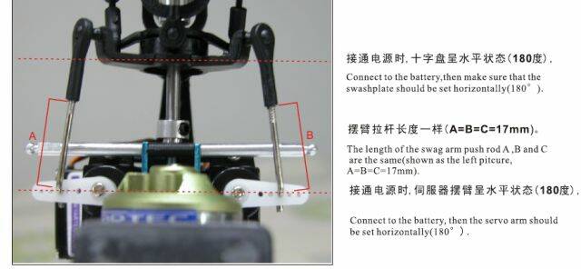

我不曉得原來調機這麼多問題耶 原本還以為照著調機手機調整就好了。Wasp V3,我先調整了拉桿、連桿長度,然後把Sv擺臂解下以水平再裝回去。然後就發現試機時黏在地上,這時才知道原來調整過桿長度就要調整螺距。於是我拿螺距尺準備來調整,發現真的油門0時變成很高的負度數,所以就轉SKY701上的V1調整,把油門0時調整成 -1度。然後當我想把油門100改成9度時,發現伺服器在叫了,這叫做行程過量? (好像卡到最頂了) 所以就不敢調整在9度上,先轉到伺服不叫就好 (是我連桿調太長嗎..)。轉V2 (Pitch limit)好像也沒太大用處。才發現原本調整的伺服器擺臂水平因為調整了螺距,又偏下方了,不在水平線上..啊咧...怎麼辦,是被我弄亂了嗎?現在我該怎麼辦 當人請人調整是一定要的,可是自己也應該了解一下,不能被我亂轉以後丟給別人傷腦筋吧... 沒想到調個機這麼多問題,這下我不會調整了,有大哥可以解說一下嗎?3Q~~~~~~

我的建議是將CCPM伺服擺臂先拆下,調整拉桿長度(原廠SOP建議17mm),將遙控器油門置最下方(normal mode時),V1,V2在0度,
這時在將擺臂裝回伺服機前,注意以下三點:
1.120度盤要保持水平
2.120度盤上下動一動你會發覺有一點是在行程的中央,該點螺距差不多也是0度
3.擺臂與伺服成垂直角度
這時將擺臂裝回伺服器應該就OK了.
接下來就是調整V1,V2旋鈕的工作了

請問17mm 到底是從哪裡到哪裡~~? 謝謝!!

回復 3樓 fishman8 的帖子
17mm是指A,B長度
 樓主| 發表於 2010年3月26日 05:06 PM | 顯示全部樓層
就是說那個長度,拉桿的還好,應該是從塑膠與桿的交界處開始算,終點應該是底下90度彎點的最低點。但是上方四個連桿 16mm 跟 19mm的我就不確定是從哪裡量到哪耶... 煩請賜教!3Q
