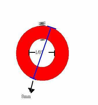

轉接套己搞好了,圖中的是octura x642 。你是否使用的是 etti 的1/8船用硬軸?或者請將你的driver-dog 尺寸告知。

driver-dog 尺寸
內徑1/8" 外徑約8mm 牛角的部分就是跟x442剛好就是ㄌ...

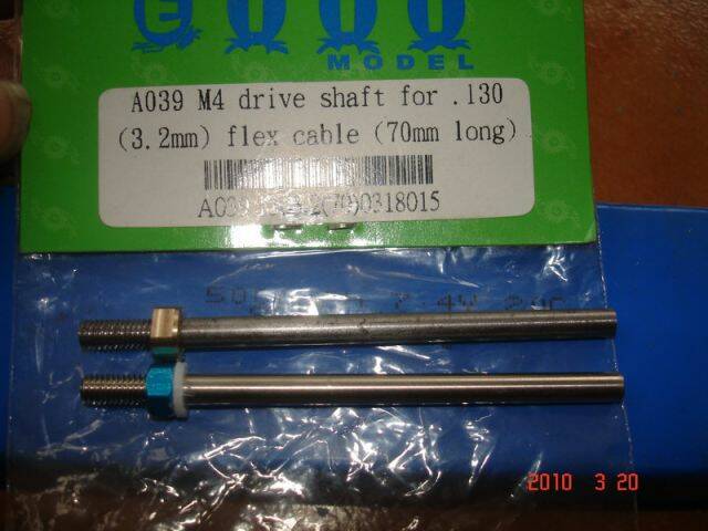

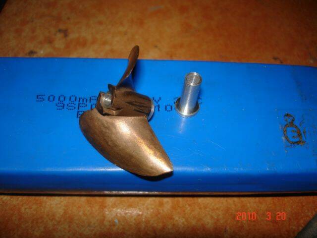

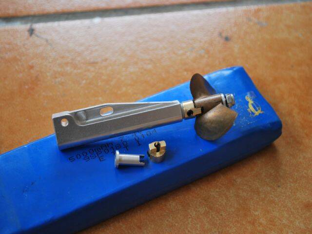

搞好了,你看看,感覺放上x642後,螺絲位放兩顆螺絲位置有點不夠,你自行調整一下吧。
顺便做了一支和ETTI  M4右牙轴配对的 左牙M4轴
