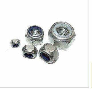

要用防鬆螺母哦!!!!!!

我有找到4個剛好的螺母 可是都不是防鬆...而且就算用一個螺母跟子彈頭對鎖的方式螺牙也不夠長! 只能考慮 子彈頭+螺絲膠 或者兩格螺母對鎖! 您覺得法種方式好? 還是去買防鬆螺母用一顆就好?
下面圖片因該就是需要的規格沒錯了!
ps: 我有翻到2顆防鬆螺母! 所以最好的辦法就是一顆普通螺母+防鬆螺母 兩個對鎖...因該不可能會噴了吧!
