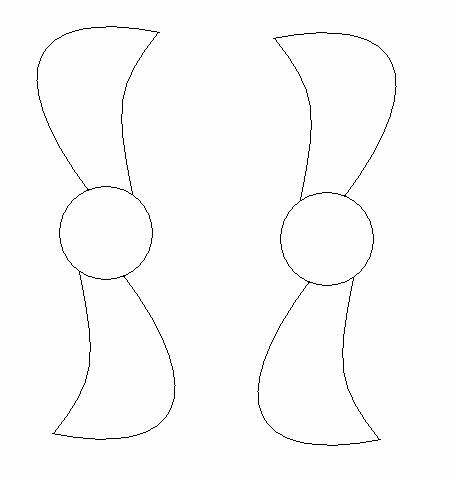

發表於 2010年3月13日 01:24 PM | 顯示全部樓層
錯錯錯
你注意唷!!!
一邊反轉一邊正轉
你會看到船在原地打轉
其真正的方式是 槳舵面反方向(不是把槳倒裝唷)
真正的說法是 兩個槳平視看 舵面是不同方向滴
要注意唷
發表於 2010年3月13日 02:38 PM | 顯示全部樓層
馬達正反轉 配正逆槳
船槳入水太淺會吃不到水
就會產生空蝕現象 效率大打折扣
 樓主| 發表於 2010年3月13日 05:30 PM | 顯示全部樓層
喔喔!!!
瞭解了!!
所以兩邊的槳反方向的對吧?
這樣的意思嗎??
