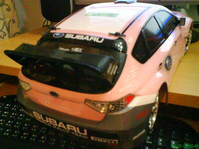

請問精凌E4-RS改甩尾車殼?
 樓主| 發表於 2010年3月6日 09:17 PM | 顯示全部樓層
我是想買這台沒屁股板的
有人有網址可以跟我說需要修改車柱的產品樣子嗎@@
因為想要網購 擔心買錯 謝謝

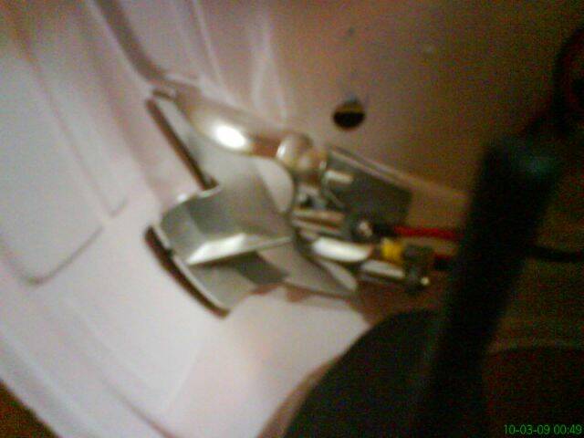

 樓主| 發表於 2010年3月9日 12:46 AM | 顯示全部樓層
回復 8樓 breaking8018 的帖子
我後面有加高了 可是前面我也有買"TM E4D用 上下防撞護板~適用有燈罩車殼"這個
但是前面還是會卡到燈罩其中一顆燈泡,後面加高 剛好凸出來一點可以放差銷。
謝謝你們幫忙!!
第一次噴漆,覺得噴漆好難,貼紙好難貼!
殼好難剪!
但是用完以後覺得超有成就感的!
後輪需要在弄大一點嗎,擔心會摩到。
這邊我有買,店家說裝這就不會頂到燈罩,可是還是頂到,是我裝錯了嗎@@
如果裝柱子那個一片檔車殼的 會卡住裝不進去,所以前面我就沒裝那片,
第一個燈罩如果裝燈,車柱會卡到。
後面我只有裝加高的車柱,差一點點就不夠長!
請問有什麼辦法可以克服~_~

發表於 2010年3月9日 08:47 AM | 顯示全部樓層
哇!!噴的比我好看a!!ㄏㄏ
好讚的粉紅色!呵呵!!
最土炮的方式建議!!
個人是把前面修掉的車柱!
銜接到後面加長!!
如何銜接ㄋ?
個人作法!
把車柱中心先打一個洞!(大約3mm)
在把牙攻好~之後把螺絲頭剪掉再把加長車柱對鎖!
這邊完成之後只要在把外表美觀一下就好ㄌ!
拿個熱縮管套上去縮起來就完成ㄌ!
只是很費工!= =!省錢的方法!雖然車柱不貴!
 樓主| 發表於 2010年3月9日 06:49 PM | 顯示全部樓層
回復 11樓 breaking8018 的帖子
可是我後面剛剛好可以用
前面車柱會檔到車罩  你的會嗎@@
