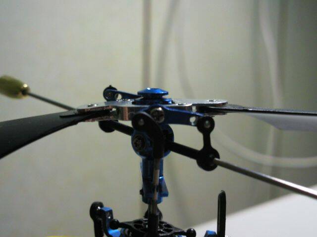

今天手X 摔到,結果尾巴鎖不住了... 調遙控器微調沒用了。暫時還不想轉陀螺儀的旋鈕,因為之前明明鎖得住的...現在是停懸會緩慢自轉,有時前後左右調整停懸時還會自己轉角度。爬文看說鎖不住是平衡問題?我看尾巴都很正常 (真難得?摔這麼多次都沒事) 是在想是不是主槳有雙槳現象,但不是很確定。有人說主軸會歪,是怎麼看出來的?明明主軸是金屬做的... 怎麼會歪?! 仔細看來看去看不出所以然,結果就看到葉片夾兩邊不太一樣,但是都鎖得很鬆,照理說好像不是問題,況且有可能撞到夾片變形但槳卻沒事嗎... 發個圖給各位鑑定一下。好端端的機子就開始被我撞到鎖不住尾了... 以後可能就開始越飄越大... 還是先不要玩先練模擬器好了,真可惜
