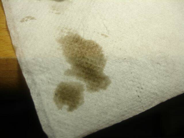

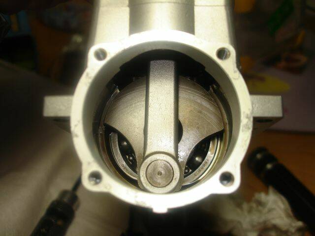

曲軸根連桿
機油潤滑扮演相當重要的角色
曲軸箱內的油,面紙輕輕一擦!曲軸箱乾乾淨淨
有效排除髒污!還可保有潤滑的功效
