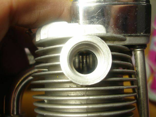

當初為了磨合fg 20的引擎,機油選擇也是看了市面上能見度較高牌子,最選定力豹士2t的酷油,酷油就這樣開始我的引擎磨合之路^^經過一公升的磨合之後檢視閥室跟閥桿!結果令人失望,產生的油泥相當的多,排氣出來的氣體頗黑,一公升磨合之後當機立斷馬上停用這支酷油, 隔天直接到機車行表明我要買2t機油而且是飛機四衝汽油引擎使用,老闆也相當專業問說是有汽門的嗎?隨後他馬上介紹MAXIMA FORMULA K2的機油(心中還在懷疑,這隻機油連看都沒看過會不會是假油),這款機油老闆有介紹是專門設計給”勾喀”使用適用於高轉速引擎,高潤滑及耐高溫,不易積碳!,老闆還強調如果機油選用較差等級易產生積碳!閥室的閥桿會因積碳閥桿而咬死!!哇!!老闆你會不會太專業了一點,老闆說飛機的四衝引擎不同機車,雖然是四衝但機油還是要跟汽油欲混!!所以機油選擇就相當重要,聽專業老闆的介紹之後,馬上掏錢感謝老版之後走人,當然回家路上還是半信半疑,因為MAXIMA FORMULA K2實在不便宜475cc$550一瓶,但畢竟可以泡到十公升的汽油!跟木精相比還是便宜許多啦,機油買回家後依照比例調配,再把之前引擎的油泥大略清理一下,又再度開始磨車之路,經過三公升的磨合之後檢視閥桿閥門狀況另人滿意,排氣也相當清,證明這支是相當好的機油,用到目前為止相當滿意,您還在使用不耐高溫的機油嗎?夏天機油的選擇更是重要。
以下是使用七公升之後的閥室跟閥桿!稍微清理一下就可以相當乾淨!
