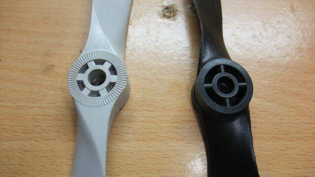

   打滑,因為master的槳在底部並沒有粗化刻痕,因此容易打滑,我的解決方法為,先將螺旋槳直接鎖
   在washdriver上面,利用washdriver上的凸痕,壓印在master的槳上面,如此一來就可以增加摩擦力
   了,壓印後,再使用塑膠機頭罩,如此一來就不會有鬆動的情況發生。

右邊master的螺旋槳沒有刻痕
右邊master的螺旋槳沒有刻痕

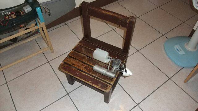

我的引擎試車台,小學椅子
我的引擎試車台,小學椅子
鎖上引擎試車座就好了
鎖上引擎試車座就好了
