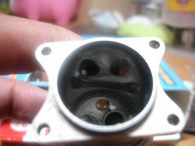

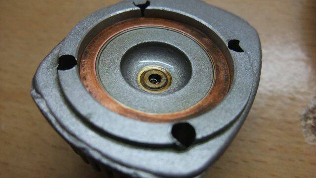

另外,我拆開汽缸蓋,觀察汽缸壁,發現有與活塞平行的刮痕,我心頭一驚,難道刮傷汽缸了嗎?但是用手轉動引擎,壓力依然沒有減低的現象,同時觀察活塞環,表面顏色依然是黑色,並沒有露出銀色磨痕,固想請教前輩,請問相片看起來正常嗎?
汽缸壁刮傷了嗎?
汽缸壁刮傷了嗎?
但是刮痕很細微,原本的交叉紋也還在
但是刮痕很細微,原本的交叉紋也還在
汽缸蓋的外觀
汽缸蓋的外觀

繼續磨!!
引擎還沒開
缸套應該還很澀
拿小弟報銷的saito 56為列
要磨到如照片中的汽缸壁幾乎接近鏡面的程度引擎才算完全開
可以比較一下下半部,有磨合到跟沒有磨合到的差別
