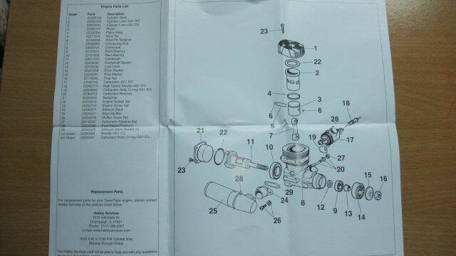

小弟今日早點回家,趕快發動試車,結果螺旋槳鬆掉了,只好重新上緊螺旋槳,但就再上緊時,突然聽到 ** 啵 * * 一聲,哇,我的Drive Washer居然破了,真是OOXX,這一顆引擎真是多災多難
不知道這東西原廠有無保固,這引擎在美國與加拿大都有二年保固,在台灣,我看就算了吧!
這一個東西要到哪裡買阿,我真是欲哭無淚。
居然破裂,還被我鎖到破
居然破裂,還被我鎖到破
心在滴血,這要到哪裡買阿
心在滴血,這要到哪裡買阿
爆炸圖有零件編號22221058
爆炸圖有零件編號22221058
發表於 2010年2月24日 11:27 AM | 顯示全部樓層

我有前往SUPERTIGRE的原廠網頁去看看,台灣代理商是天基為總代理,也提供電話與信箱聯繫,今日我就撥電話前往,並附上零件號碼與相片,居然有備現貨品,我就趕緊訂一個請他幫我寄來。
這一個東西我去美國HOBBY TOWER看過,一個台幣100出頭,但是運費要11美金,算起來比向天基買還貴,那就直接在台灣買就好了。
