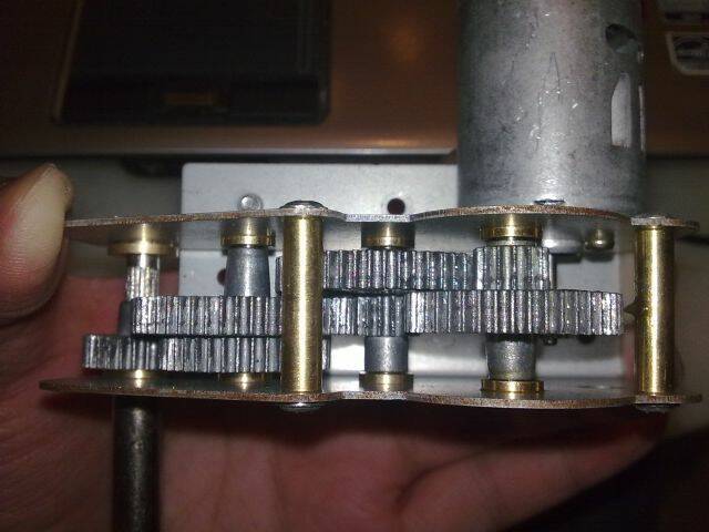

我的田X虎王換上了IMPACT的齒輪組和履帶.因為齒輪組是全鋼的,噪音是要比田X帶有塑膠齒的齒輪組大,這是可以瞭解的.
田X原裝齒輪組的ratio是60.  16分之1虎王的速度放大16倍約是時速50公里,比原車最高時速35公里快太多了. IMPACT齒輪組的ratio是105,換成原車時速約是30公里,比原車又慢了點. 我把10牙馬達齒換成12牙,剛好.

原帖由 hyjhyj123 於 2010年2月24日 02:43 PM 發表 俺玩的是MATORRO的虎王,齿轮也改了,很慢,不过扭力超强292441现已经都换成了刚齿轮,视频http://www.56.com/u12/v_NDg1NjU2 ... html?3062http://www ...
hyjhyj123車長真厲害, 我也有二組恆龍的波箱可以如法泡製,
先算了一下我的齒比:
pinion 10T | 45T - 15T | 53T - 15T | 53T - 40T | 28T 計算齒比是 39.326
依hyjhyj123車長的方式:
pinion 10T | 45T - 15T | 53T - 15T | 53T - 40T | 45T - 15T | 53T - 15T | 53T - 40T | 28T 計算齒比是 184.111  這樣真的太慢了!
