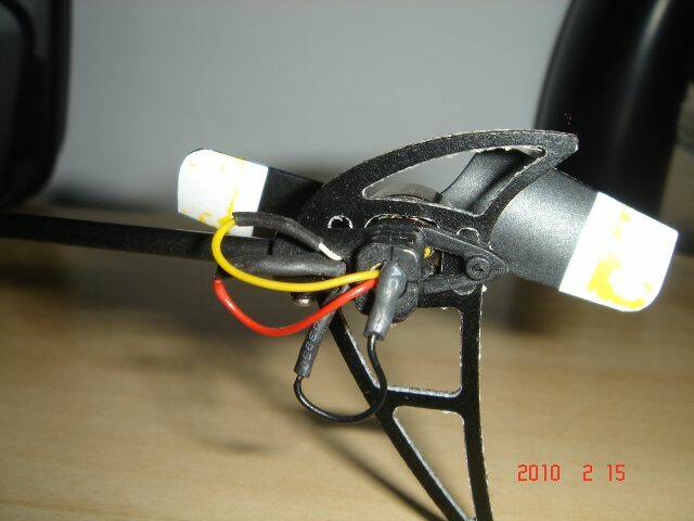

另外發現尾馬達有一條線竟然脫皮了
那三條線真的是有夠細的... 感覺很容易斷
請問脫皮有什麼好的補救辦法, 不讓金屬線直接暴露呢?
怕不小心沾到水或短路就糟了

另外發現尾馬達有一條線竟然脫皮了
怕不小心沾到水或短路就糟了
往左是正常的....可以調連桿或是用遙控器微調.....喬正...
左手控制升降舵也是要一直上下的調整控制高度嚕....
我是有一次摔機.....硬生生把黑色線弄斷....我是用熱縮套管套住
你是脫皮的話....用膠帶應該可以....你不要在有水的地方玩....就不會弄到水了....

看大大的尾馬達細線部分收的很好...都塞到尾管裡面去了,小弟我的細線和粗線全部露出來,滿怕把他撞到斷線的..,把它塞進去尾管又怕弄斷線,我的是不鏽鋼尾管,不知大大有什麼妙招可以保護好外露的線。
看網路有人用熱融膠把外露的線全部包覆,但不知道效果如何,會不會有比重問題或是往後尾馬達又掛了該怎麼處理,滿怕熱溶膠把線的外皮溶掉導致短路,小弟前一顆馬達就是不小心把線的外皮剪斷沒發現,一通電就短路冒煙囉!~線全部溶化在一起,俗稱的三合一,呵呵
