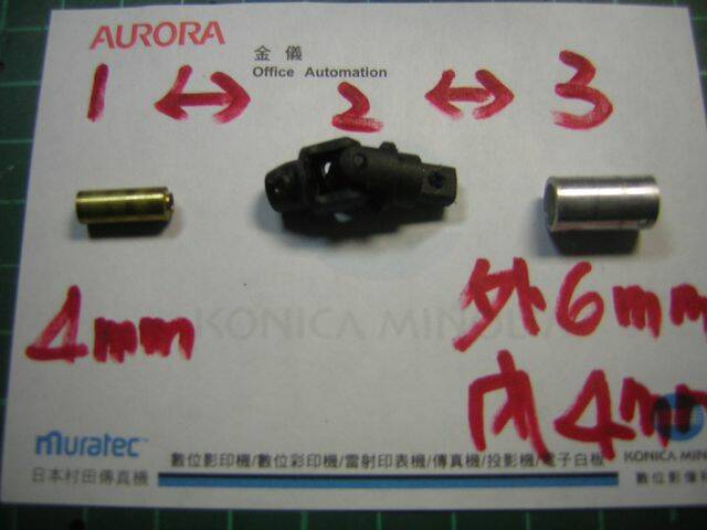

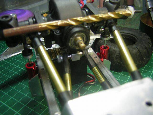

傳動軸做法
材料 4mm實心銅管或 鋁管  內徑空心4mm 銅管或鋁管 都可
傳動軸1/16小山貓價格不到100  銅管鋁管材料電買 住台中的話
可以到後火車站 五金街買
傳動軸不是買回就可套上唷 要小小改一下
車軸部分 接狗骨頭的地方要鑽出4mm的洞
中差部分也是 "車軸不要穿透"  會鑽到齒輪
頂到就好 4mm銅管再塗上少量的AB膠 差入即可
保證黏的牢黏的死
圖下2接1 傳動軸接4mm的地方也要鑽出4mm的洞
圖下2接3不需改找內徑4mm的鋁管套入就好
看車軸多長用多長在對接即可
傳動軸對接的地方都要要鑽出1mm小洞 再用1mm 螺絲鎖住
固定傳動軸
如果不明白 我再傳照片

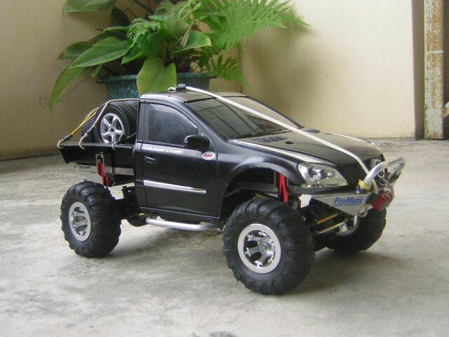

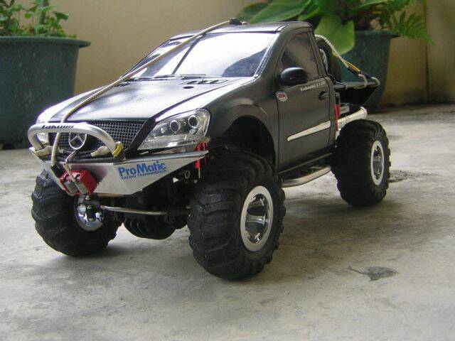

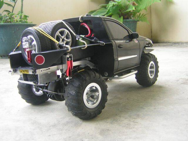

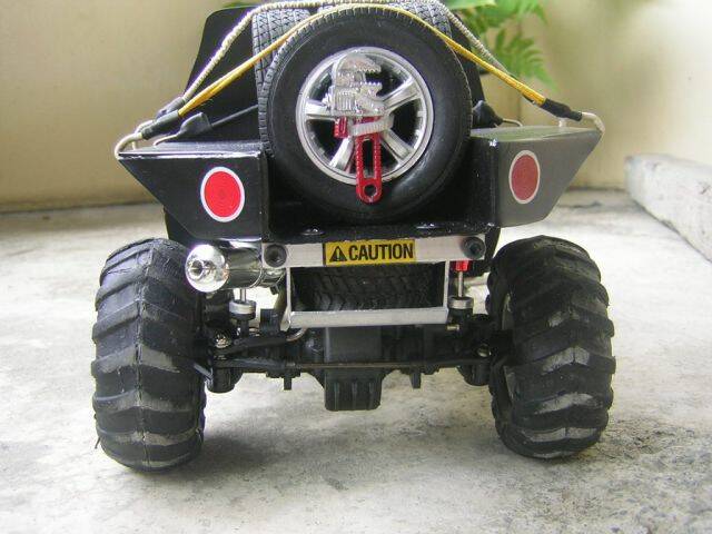

完成車照
2010年 最新款奔馳ML500貨卡車  .........
DSCN5133.JPG DSCN5134.JPG DSCN5135.JPG DSCN5136.JPG DSCN5140.JPG DSCN5141.JPG DSCN5142.JPG DSCN5143.JPG
發表於 2010年2月14日 10:08 PM | 顯示全部樓層
太....太強了 !
發表於 2010年2月15日 12:40 PM | 顯示全部樓層
哇 !真的是
