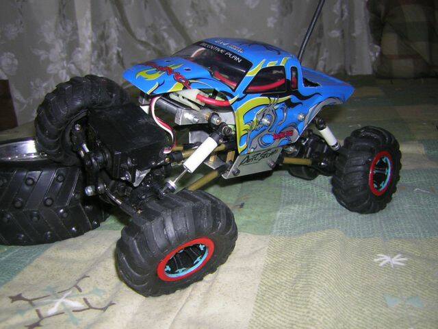

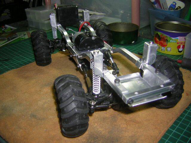

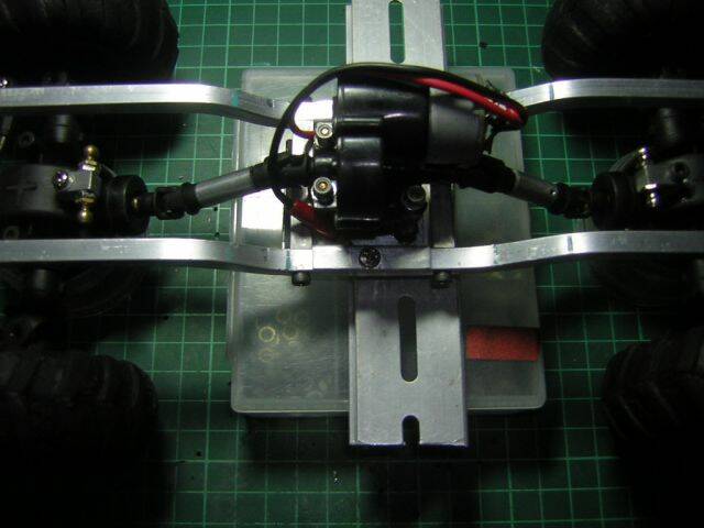

提早過年  ...閒閒就改一下車  廢話不多說上圖
原本已改過的山寨A-TECH 想讓它走不同的路線
首先變速箱 車梁.傳動軸  其他通通都得改. 有得改了
重玩具車拆下的變速箱  合一合. 剛剛好
在做一下車梁.避震器上座 固定變速箱架
開始組合  像不像 三分樣了
原本的胎是寬胎已縮胎 傳動軸是1/16小山貓的
先發到這了 還有一小配件會慢慢做最出來
請各位大大們指教.....      未完成..待續

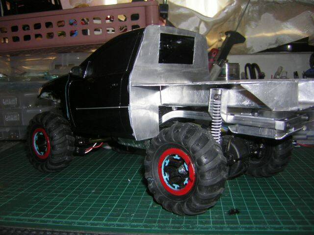

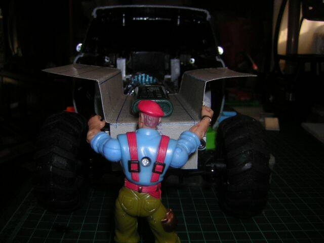

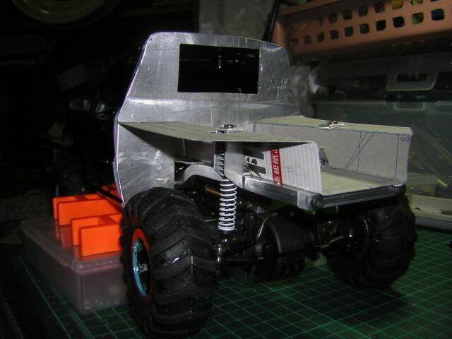

車殼篇
要做成像SCX10像真貨卡還真不好改 1/14車殼難找
找了賓士休旅 來改 剁車頭切車尾 要仿的就這台
先用厚紙 做一下版模 再用鋁版做
  接下來就要做防滾龍  上漆     有得搞了
希望大大多多支持小弟 小弟會盡我的力量來
完成它..   DIY萬歲
     未完.待續..
