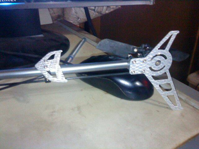

我的是自己改 v4的腳架 他原廠的 感覺 好軟
而且 這種腳架 看起來比較有質感
連尾管的水平垂直翼  我都改了~

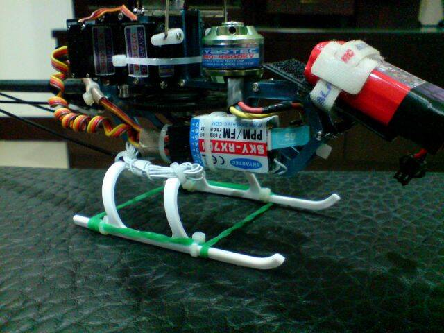

V3白色的腳架真的很容易斷,如果不嫌醜的話可以在腳架套上橡皮圈,再用束帶固定,這樣會比較耐用,束帶剪下來的尾巴不要丟掉,用三秒膠把他黏在腳架容易斷掉的地方,也有補強效果。
如果腳架斷了,而且只斷一兩隻,也別急著丟掉,把腳架斷掉地方重疊一小段沾點三秒膠黏再一起,再用束帶綁起來(綁越緊越好),當然上述提到的橡皮筋也要綁,這樣斷掉的腳架還可以撐好一陣子

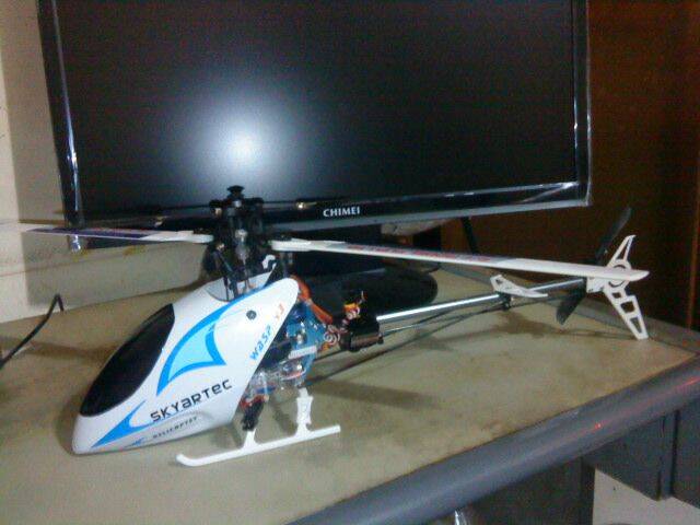

發表於 2010年2月6日 08:42 PM | 顯示全部樓層
這是他原廠的樣子~
只差沒有改金屬套件而已~
因為 金屬套件 很貴 不值得改~
如果要改   當初就直接抓一台更好的就ok了~

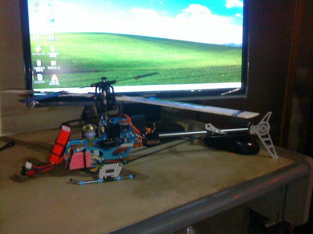

發表於 2010年2月6日 08:50 PM | 顯示全部樓層
這是整機看起來的樣子~
碳纖金屬腳架、碳纖水平垂直尾翼組
20A電變(不知什麼牌的~有散熱片) 因為原廠那顆燒掉了..
