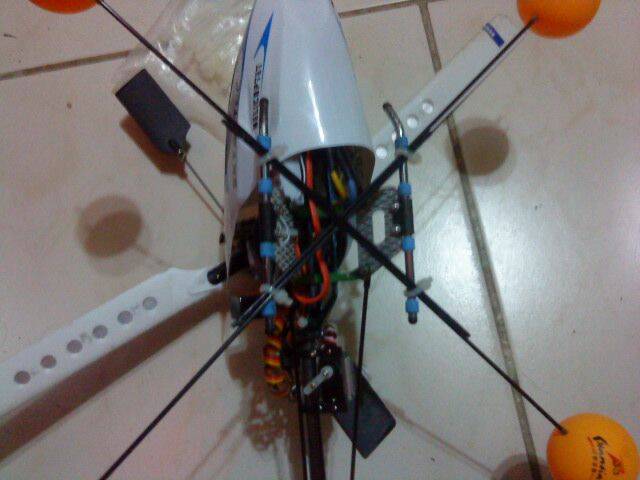

先準備一把剪刀和束帶或像皮筋也可以
發表於 2010年2月6日 05:57 PM | 顯示全部樓層

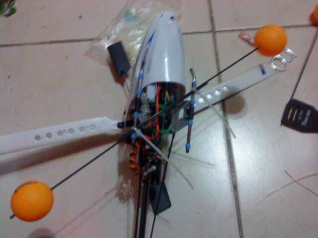

一腳一腳 慢慢固定
發表於 2010年2月6日 05:58 PM | 顯示全部樓層
完成圖~
他原廠附送的那個圓盤 也是可以用 可是很容易斷
我就是之前用過斷掉~ 現在直接這樣綁就行了~

我是買機子時 就有送的~ 直徑約2mm 吧~
乒乓球前後要用束膠軟管固定好~ 如果怕他移位 就點一下快乾吧
