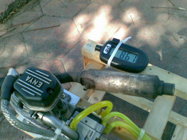

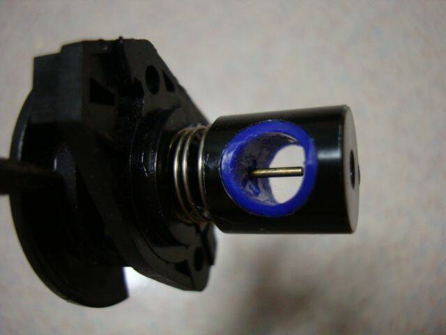

 樓主| 發表於 2010年1月31日 11:55 PM | 顯示全部樓層
這幾天試車加速一直不順,覺得是化油器的問題,這個化油器原先是設計給23CC割草機用的,油氣霧化的曲線並不能完全符合這顆90級15CC的,也是利用手邊材料,塞入墨水筆蓋來減少節氣門直徑,從10.5變成8.2mm,這個數值是參考原本木精化油器的。再次試車調整主、副油針後,已經很順暢,加速也不打嗝了。
提前點火原先設定於30度,但高速只達6500轉,再次調整後(約40度)已可達8600轉,還不是很滿意。
至於壓縮比,現在還不想改變,原因是汽油引擎工作溫度較木精高,雖然提高壓縮比可以提高馬力,但相對溫度也會升高,也更容易產生爆震,引擎缸體能否承受這也是個問題,我可不想操壞它。
燃料是使用92,2T機油是小松的,20:1。
化油器有一個透明油杯,幫助吸油用的,如果裡面有空氣沒排乾淨,當引擎轉到一定角度時吸到空氣就會不順,甚至熄火。
目前改裝的工作到目前算是告一個段落了,雖然距離市售引擎的性能還有一大段差距,但改裝過程也獲得很多經驗,其間也遇到一些問題,還好有各位先進的幫忙解決,感恩啊
藍色墨水筆蓋改的
藍色墨水筆蓋改的
約8600轉
約8600轉

發表於 2010年2月1日 03:32 PM | 顯示全部樓層
原帖由 flightsafty 於 2010年1月31日 11:55 PM 發表
這幾天試車加速一直不順,覺得是化油器的問題,這個化油器原先是設計給23CC割草機用的,油氣霧化的曲線並不能完全符合這顆90級15CC的,也是利用手邊材料,塞入墨水筆蓋來減少節氣門直徑,從10.5變成8.2mm,這個數值是參考原本木精 ...
化油器其實可以不須改的,原廠就可延用,不過久了主副油針會因O環漲大而變緊,若很在意的話可以買耐汽油的O環來換,依我試驗點火角度還是依CDI説明書建議的40度較佳,於試車台上測試時高低速及提速性能幾乎與吃木經相同您可以試試
PS.延用原廠化油器的話油箱記得要裝回壓喔
