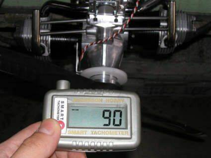

4C的汽油引擎好高貴,真的沒有COCO可以買啊 索性自己來改改看,也算是窮人版的4衝汽油引擎。這顆4C90已有十幾年沒動過了,當時是吃蓖麻油系的,外觀黑黑髒髒的,化油器則是割草機的,CDI網路買的,進氣彎管與接頭則DIY動手做,以不破壞引擎本體為主,如果改裝失敗還可以裝回去。計算壓縮比接近8.2,低了點,氣缸墊片暫時先不調整。壓縮比9以下就用92無鉛,配13*8Master黑槳。4.8V1500mAh雙葉接收機電池。
今天是以能夠啟動就很高興了,上試車台後才發現電動啟動器不見了,想說用手發發看好了,先灌些汽油到化油器再轉一轉,再用打狗棒打幾下居然發動了 頓時心花開 再試著調整點火角度,怠速就有穩定了些,改天換成專用的化油器,效果應該可以更好。
這次改裝主要是看4C木精引擎改成汽油的可能,可靠度、實用性與耐用度,要等待多試幾次車以後再決定看看吧~~

上試車台
上試車台
上試車台
上試車台
