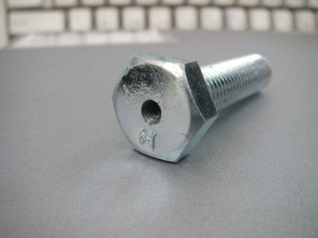

小弟ㄉ意思說
前面中間再攻牙4mm
這樣SPINNER才能鎖

原帖由 CFI-MASON 於 2010年1月18日 02:21 PM 發表 小弟ㄉ意思說前面中間再攻牙4mm 這樣SPINNER才能鎖
嗯, 我懂, 但是汽油引擎前面那顆鎖槳的螺絲中間已經有挖洞跟攻牙了.
我有買了一整套的牙攻及丸駒....說真的用不太到, 上次買是因為小鳥蓋被我鎖到崩牙, 只好重新攻過.
不過就算有攻牙工具, 那個洞也很難鑽....
黑色的內六角螺絲很硬, 而且要先鑽洞. 鑽洞要定中心點就很難了, 稍微偏一點都不行.

原帖由 CFI-MASON 於 2010年1月18日 01:55 發表
http://www.truturn.com/cgi-bin/store/agora.cgi?exact_match=on&p_id=tt0835a&ppinc=adapt
省錢ㄉ方式
買一跟M8 X 1.25 長40ㄉ
中心請朋友用車床鑽孔攻牙4mm
這顆螺絲是「王哥」提供的,請人代工中央的螺絲孔,FOR SPE-40CC
