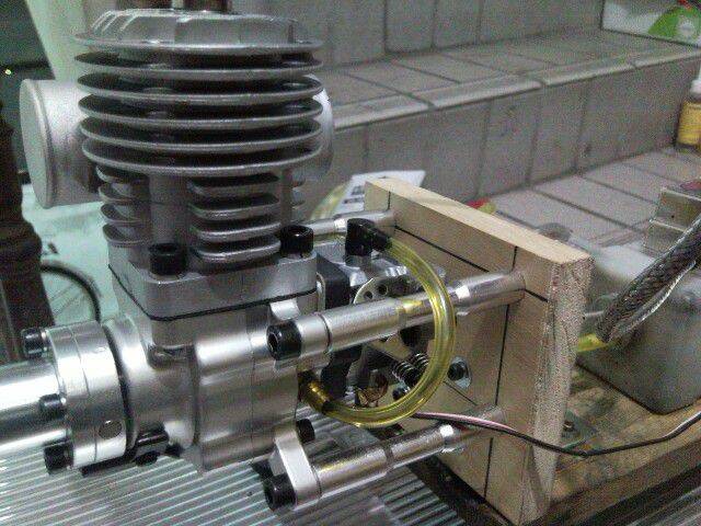

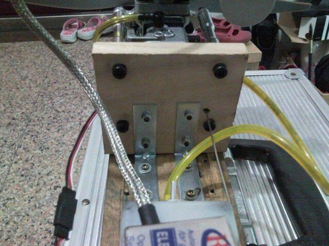

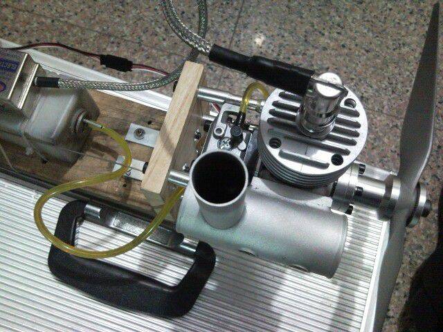

引擎是RCGF 15CC的, 因為我也不能玩大飛機, 一來車載不下, 二來家裡沒地方放.我做了一個試車台, 剛拿到時也在想, 它怎麼沒有像木精引擎一樣的"耳朵"可以鎖? 這樣鎖, 不知道行不行? 麻煩大大們幫我檢視一下....
1
1
鋁柱跟木板之間要墊墊片嗎?
2
2
木板後面直接用附的5mm螺絲鎖上去, 對嗎?

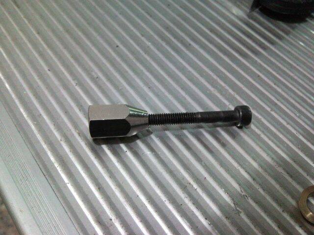

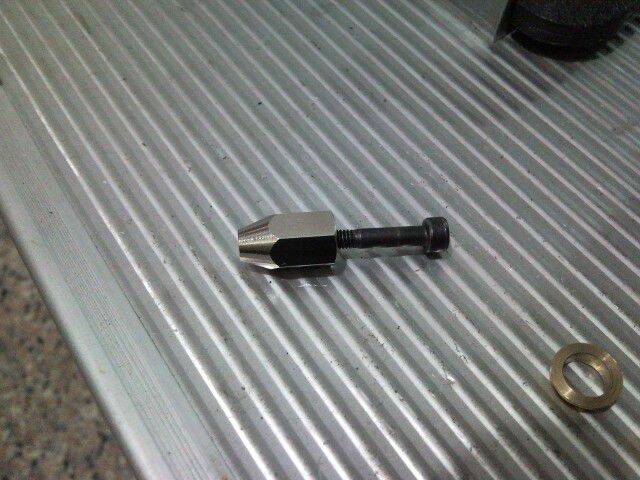

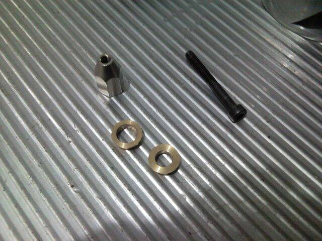

我買了一個鋁的spinner, 從沒用過這東西, 我的木精機都是用塑膠的spinner, 兩顆螺絲鎖上去.想問個很笨的問題, 因為我實在是搞不懂這要怎麼才會鎖緊? 我試了老半天, 都鎖不起來....唉....
6
6
它附了一根螺絲, 一個錐形兩邊有洞及有牙的東東跟2個銅的玩意....
7
7
螺絲插到spinner中心的螺絲洞後, 跟那個錐形的東東是這樣套才對?
8
8
還是這樣套才對呢?因為我怎麼套都鎖不緊耶....
9
9

L 鐵會撐不住喔!
 樓主| 發表於 2010年1月18日 12:52 AM | 顯示全部樓層
是哦, 我想了半天, 想說五金行賣的L鐵拿來用最方便耶....那怎麼辦? 直接鎖上飛機嗎?
發表於 2010年1月18日 12:53 AM | 顯示全部樓層
那螺絲要 切短才鎖的上去哦

原帖由 sam0417 於 2010年1月18日 12:53 AM 發表 那螺絲要 切短才鎖的上去哦
我剛才又看了一下, 我發現引擎鎖槳的那個螺絲中間有個洞, 裡面有牙, 那顆螺絲好像就是要從spinner中間的洞一路鎖到鎖槳螺絲中間的那個洞....
可是這顆螺絲不夠長耶....剛才試它還頂不到鎖槳的那顆螺絲....

引擎上面兩根螺絲
最好在加個鐵絲斜斜往後拉住
銅片是放在SPINNER底座 對應軸心大小用ㄉ
