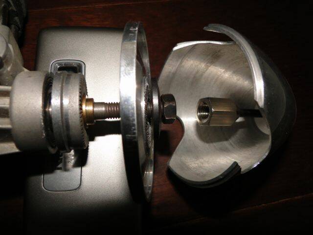

是ㄉ 那是在鎖spinner的螺絲孔..螺絲不夠長去買阿!

原帖由 CFI-MASON 於 2010年1月18日 01:06 AM 發表 http://www.rctw.net/forum.php?mod=viewthread&tid=118220&page=1#pid854032引擎上面兩根螺絲最好在加個鐵絲斜斜往後拉住
謝謝賣身大大....我看懂了, 原來那個錐形的東東的一頭要鎖到曲軸的牙裡, 但是木精的有一段牙, 汽油的沒有牙, 因為鎖槳上去後就是螺絲的頭, 這樣怎麼辦呢?
而且錐形的東東的那個牙, 口徑跟鎖槳螺絲也不一樣, 套不進去耶....
還是說, 我買的這個spinner是給木精機用的?
我不敢用手打, 怕它突然爆起來會打到手....
新的CDI 是否有延遲點火的保護裝置防止突然反打打到手呢?

原帖由 james6677 於 2010年1月18日 01:10 AM 發表 是ㄉ 那是在鎖spinner的螺絲孔..螺絲不夠長去買阿!你的磨車台,防火牆兩側在加鐵條45度所在底座兩側就夠強了.
嗯, 懂了, 謝謝大大....
我再去買2個平的鐵片加強一下.
spinner的螺絲好像是4mm還是5mm的, 我拿去螺絲行合一下....
那我這種的鎖法應該就不需要那個錐形的東東了吧, 找根長的螺絲直接從頭鎖到底, 鎖進鎖槳的螺絲裡.

這樣看懂了吧~~

原帖由 TULA 於 2010年1月18日 01:21 AM 發表 這樣看懂了吧~~
謝謝TULA大大....
您這是木精引擎吧, 曲軸一直伸到前面, 螺帽再套入鎖緊槳, 我的情況是像這樣(1樓的圖1), 鎖槳螺絲直接插進曲軸鎖緊....
我覺得我的情況應該是spinner附的螺絲不夠長, 要再去五金行找長的螺絲才行了.
第一次摸汽油的, 好多都不懂, 謝謝大家了.

原帖由 kuniaki 於 2010-1-18 01:18 AM 發表
嗯, 懂了, 謝謝大大....
我再去買2個平的鐵片加強一下.
那我這種的鎖法應該就不需要那個錐形的東東了吧, 找根長的螺絲直接從頭鎖到底, 鎖進鎖槳的螺絲裡. ...
是ㄉ   錐形的東東是木精引擎主軸與spinner轉接頭.汽油引擎就用不到了,
