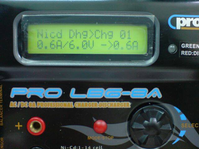

重新設定~請各位先進幫小弟看看
請各位先進幫小弟看看
設定是否有錯誤
[ 本帖最後由 ktchateau 於 2010年1月16日 03:43 AM 編輯 ]
先放電後充電
先放電後充電
充電
充電
放電
放電
最大充電容量
最大充電容量
慢充
慢充
輸入過低電壓偵測
輸入過低電壓偵測
發表於 2010年1月16日 03:39 AM | 顯示全部樓層
別怕 不要選錯電池模式就好了
照片上看不出是ni-cd還是ni-mh 不過這個容量應該是ni-cd
充這兩種時個人都習慣先放再充
進ni-cd充電模式  螢幕調到Dhg->Chg
Dhg->Chg後面是表示執行充放電程序的次數
一般選1就好 長期未使用時才選2或3活化一下
電池外包有寫0.1A充電 放電也是一樣(最低也只能選0.1)
所以下面就選0.1a/5.0v->0.1a(看幾cell 放到每cell 1v 有錯請更正)
上面這是針對你這顆電池的步驟
其它電池的話
鋰電最好做平衡充 機子左邊孔位找個電池平衡充線插得進的插
充電線也要插 會先做平衡再充電 不用放電
鋰鐵的話幾乎可以不用理它 充就對了 也不用放電
PB沒用過 沒法給您意見 抱歉
冬天溫控線不用插了 除非您所在地真的很熱
久久要檢查一下充電線材有沒有黑黑的 有的話磨掉
若有閒錢換新的線材和插頭吧
 樓主| 發表於 2010年1月16日 03:48 AM | 顯示全部樓層
原帖由 onizuca 於 2010年1月16日 03:39 AM 發表
別怕 不要選錯電池模式就好了
充這兩種時個人都習慣先放再充
一般選1就好 長期 ...
0.1a/5.0v->0.1a   看來這一項我做錯了
我設定的是0.6a/6.0v->0.6a
請問我設定錯誤.也將電池充飽了
這樣會對電池有影響嗎~
發表於 2010年1月16日 03:57 AM | 顯示全部樓層
這樣是1C充放 也是可以
不過慢充慢放電池會活得比較久歐
而且是接收電池 應該久久才充一次吧 不用設這麼快啦
放電截止電壓 我會設5 但小弟不是很肯定...
還有CUT OFF那個不用設那麼低
因為通常可以多充一點電
電池狀況好的話 可能可以充到6百多 7百吧 設個1千吧
不過充電器會自己偵測電池是否充飽 然後就停住
設定這個是為了保護當充電器的偵測出了問題 充到一定量就會自動停止 不過不用擔心 出廠設定好像是-delta 3mv 就會停止了 很敏感的 不用想太多
可是下次若您要充容量5 6000的電池 又要改一次
我覺得很麻煩... 所以我都設9900mah
發表於 2010年1月16日 07:47 AM | 顯示全部樓層
它說明書低電壓是說單顆不要低於0.8您的應該是5顆塔型電池
但是它到底是NICD還是NIMH呀
我建議溫控線充鎳氫或鎳鉻還是要插
以免煮熟電池造成危險
[ 本帖最後由 烏丸ちとせ 於 2010年1月16日 07:50 AM 編輯 ]
發表於 2010年1月16日 07:48 AM | 顯示全部樓層
原帖由 ktchateau 於 2010-1-16 03:48 發表
請問我設定錯誤.也將電池充飽了
這樣會對電池有影響嗎~
放電時~單顆電池要放到0.9V,你的那組電池包共有5顆,
所以可以改成0.6A>4.5V>0.6A
