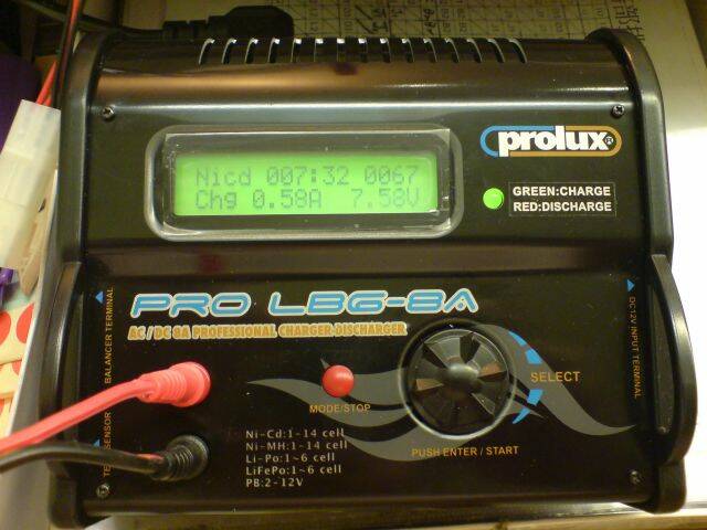

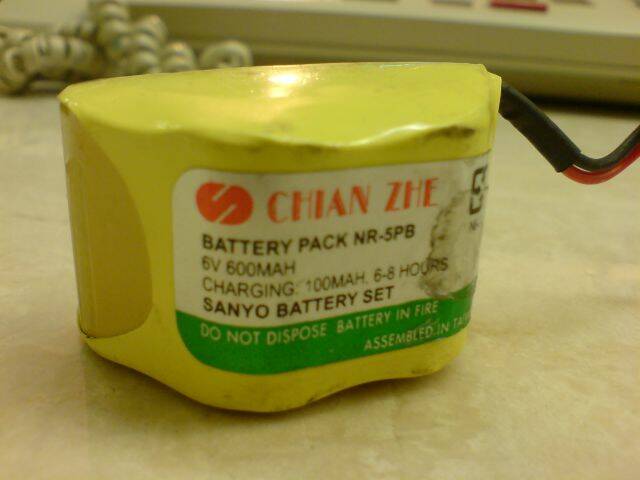

新購一台PRO LB6-8A
但不知如何設定充接收器塔型電池
電池是6V 600MAH  NR-5PB

我也是用這台  很棒
1.先選電池  鎳鎘NICD  鎳氫  NIMH  鋰電池LIPO   鋰鐵 LIFE
2. 先看是鎳鎘還是鎳氫   鎳鎘要先放電
3.因為你是接收電池所以就直接設電壓充  600mah 照理說要用0.06A去充, 但是好像最低只能設定0.1(那就用0.1吧)
4.按下大大的圓圈按鈕開始充

我再試看看的~
只是很怕充壞電池~
請問要如何看出電池內容電量多寡?

發表於 2010年1月16日 03:15 AM | 顯示全部樓層
因為它有中文說明書啊....
我也用這台 但鋰電有次有一cell衝到4.219
驚驚 後來就沒用它充鋰電了
只會顯示充了多少電量進去
你看他充到多少停住 就大概可知電池的狀況了
