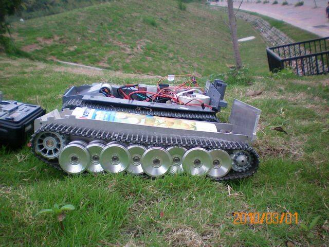

新底盘路试

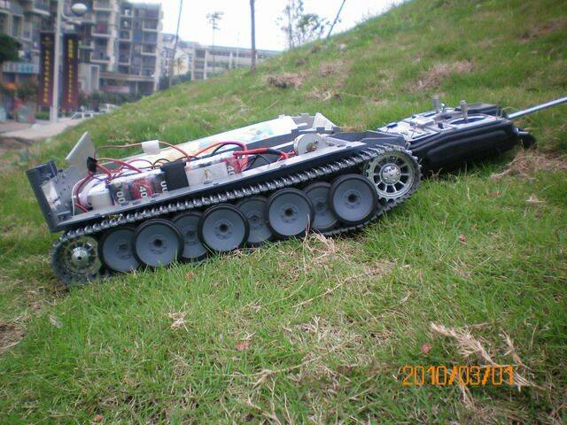

新底盘路试的图片来了,与HL对比,看看改善的情况
测试前来几张,测试的数据还在整理中

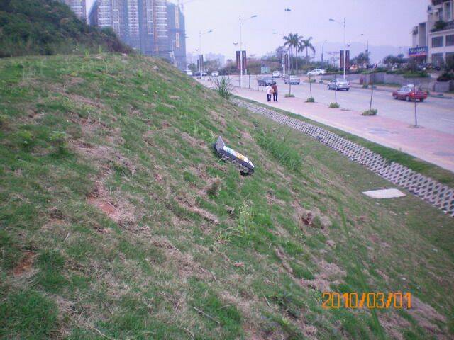

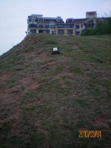

金属底盘开始爬坡,新齿箱的声音真不错,有点发动机的声效哦

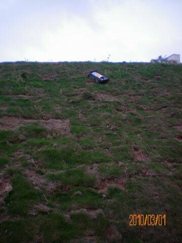

用如履平地来形容,绝不夸张!
趴在那里也不会滑下来,自身的体重是个原因
对比的结论是:金属底盘的扭杆系统贴地效果很好;无论在草地的任何位置都可以实现信地回转、转向等全部动作,有点割草机的感觉了。。。
新底盘胃口也很大,对电流的要求也比HL要大出很多
***HL在爬坡是如果中途停下,容易导致保护齿轮打滑而失去动力!目的当然是保护齿轮系统
今天的汇报就这些了,视频审核中。。。
还有测试数据稍后上传。。。
[ 本帖最後由 jackcai2008 於 2010年3月1日 09:09 PM 編輯 ]
