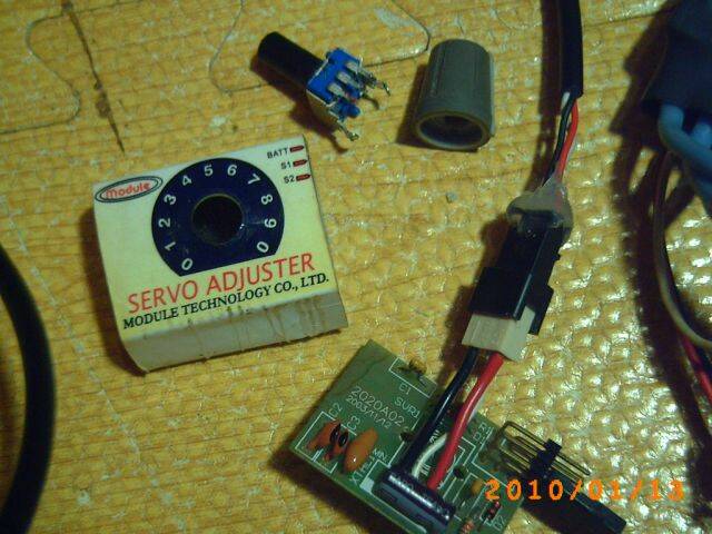

用霍爾元件遙控啦!
買了一副電動車把手250含運 拿到手後拆開一看 怎麼跟想像的不同 廠商說需要給它5V工作電壓 以為裡面有電路和VR 結果只有 磁鐵和霍爾元件
加上5V電壓後旋轉把手 發現霍爾元件的輸出電壓會隨著磁鐵的移動變化約從 0.85V - 3.9V
本來想搞一個脈波電路 後來發現朋友送的 伺服機測試器 控制方式只是改變電壓而已 於是給它拆掉VR直接接上霍爾元件把手 沒想到剛剛好可以用 而且電壓變化比例剛剛好 脈波約從 1.2ms ~ 1.7ms 輸出變化
接上無刷ESC之後 從新校正抓取 油門最高最低點 把手一轉下去 無刷馬達就 速速叫
禮拜天回鄉下裝上摩托車試試看 不過擔心馬達齒輪不合
