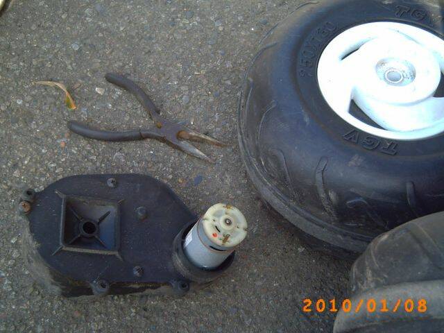

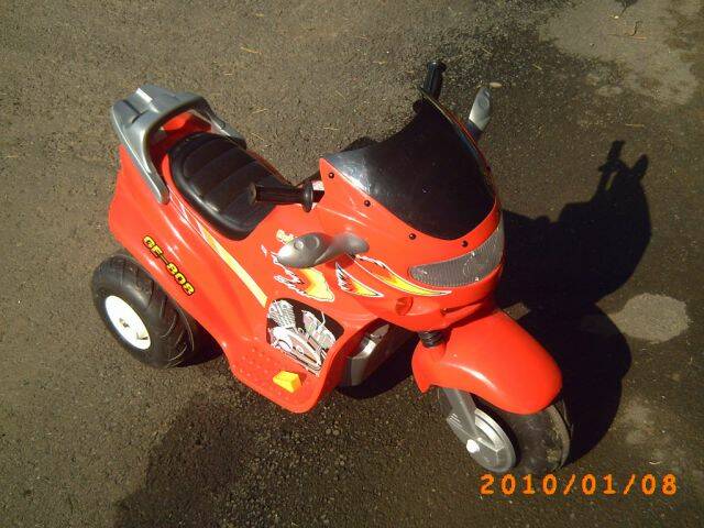

這台吾女小時愛車 現在小三了 吵著說要我改裝可調速來玩玩看 我說乾脆買電動滑板車 她又說不要
有人改過嗎? 原裝馬達 540 而已很意外有夠小 終傳比 約88:1好大喔! 輪子直徑25cm
如果馬達不改 電池6V不改 碳刷電變要用幾A的?
如果改成無刷 500級 3000KV, 6V 時速也頂多10km吧!只是電變也不知要用幾A的?
如果用3S 1800KV 好像比較好一點
希望有搞過的分享一下 配備

算起來大概9.3公里不過其實不慢了...1秒2.6公尺
比我家的電動車快多了= =",不知道電動車是不是也是540...

首先先用目前碳刷來做測量... 空載以及滿載(最好以大人做測試)的電流差異度 ... 接上三用電表測量 ... 用10A檔(或者有直流勾表最正點)
正常來說空載一定小於2A(否則您的碳刷應該早就冒煙了...)
如果碳刷的滿載電流低於5A,您應該可以使用2000KV左右配4~6S
電變當然是越大越好啦! 讓他起飛吧!

心臟放大顆~福利自然來啦~! 喬下去就可以了... 依照我本來的算法 6S就有20KM/H的實力 ....小孩在騎全速轉彎應該會翻車 ...
