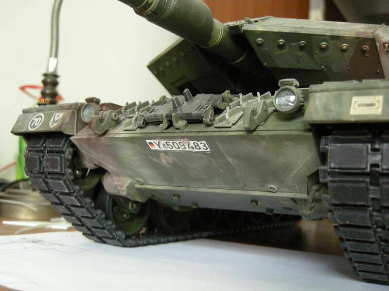

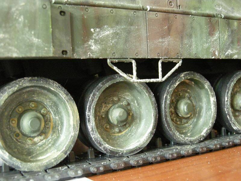

第二组照片是早上自然光的效果。

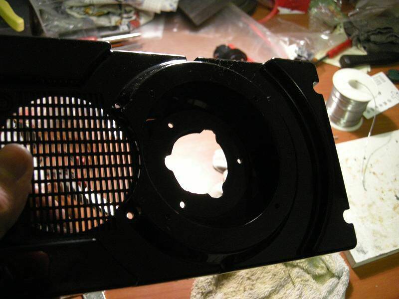

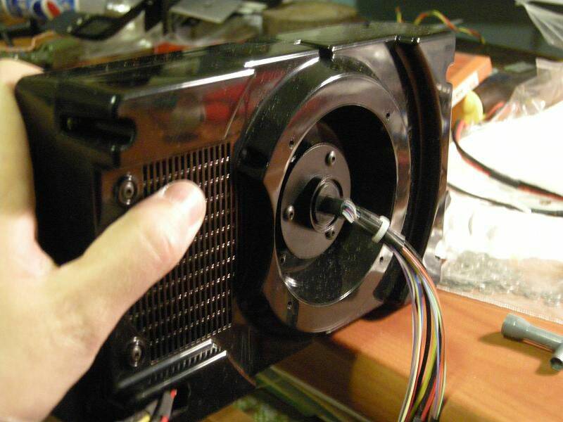

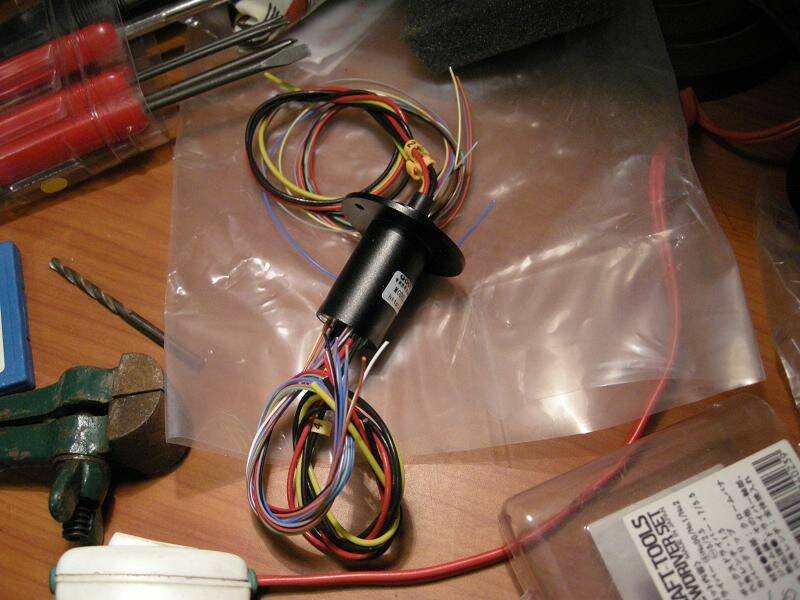

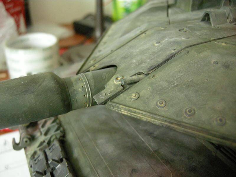

定制的导电滑环,4根8A的电线连接电机,12根普通细线连接前后灯板。
自己加工了固定板。外圈3个孔位与音箱固定,内圈3个孔位固定导电滑环。

 樓主| 發表於 2010年11月2日 09:24 AM | 顯示全部樓層

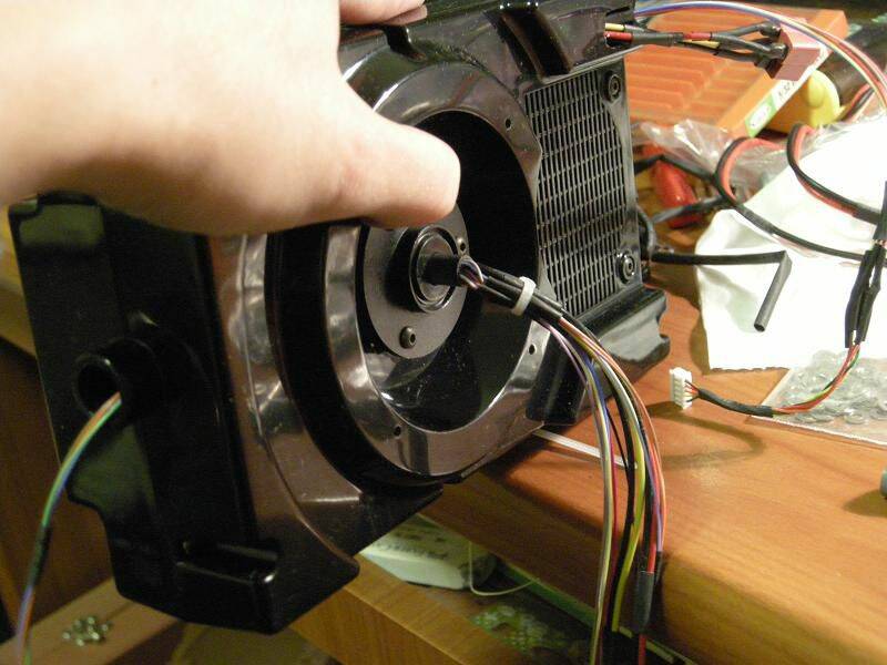

这个导电滑环是中型的,商家说我的要求只能用中型,不能用微型。而且中型按照我的要求,也只能是除了4根8A电线外最多12个头。
我的安装已经是最靠下面了,但炮管抬起到一定程度的时候还是顶到了,没有以前抬的高。不过一般也不会抬那么高,所以无所谓了。重要的是无限旋转。
搞了一宿终于OK,舒服。
