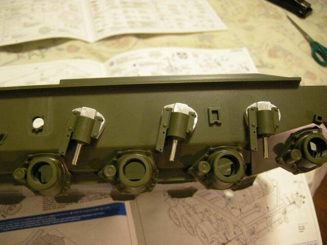

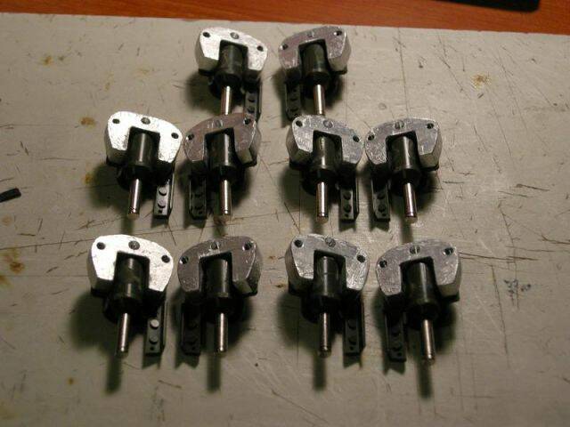

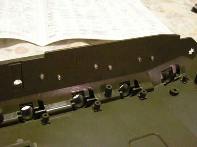

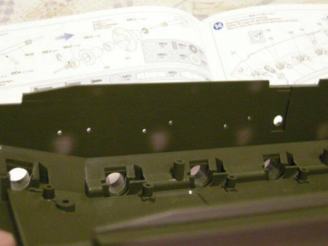

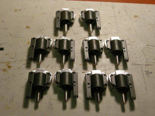

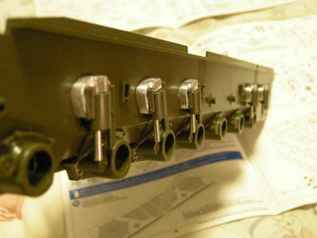

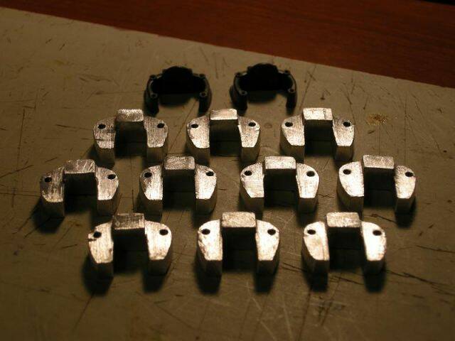

前段时间搞了个田宫豹2A6,但底盘有些零件都是用胶粘在底盘上的,这点让我很不爽也一直没有动工,为了以后能方便更换底盘(如果底盘刮花或者出现损坏),打算把这些零件改用螺丝固定,或者双面胶之类的其它方便拆卸的方式。
这次主要改进的是底盘两侧10个摆臂限制器(我不太清楚具体叫什么,请大家指点),原厂件的厚度比较薄,1.6mm的孔都打不了,所以只好自己加工一个金属件,然后攻丝用2mm的螺丝固定在底盘上,外面的塑料件是用502粘在金属件上。这样这个零件就是一个整体,拆装方便。因为没有设备只能用锯子、矬子和手钻,所以在安装的时候,没有达到特别精确,但还是比较好的安装上了,外观也不能和原厂件相比,但感觉结实了很多,整体效果还算可以吧。下面分别是对比图和整体图,不足的地方还请大家指教。底盘也贴了层强力胶带,银色的,很薄且质量不错,以免刮伤。

金屬零件看起來總比較有質感﹐特別是模型坦克。雖然這些減震器在 1/16 坦克上作
用不大﹐裝飾的成份居多﹐但就是替坦克增加了不少金屬感。自己做出尤其難得。
佩服﹗佩服﹗ ~ ~
