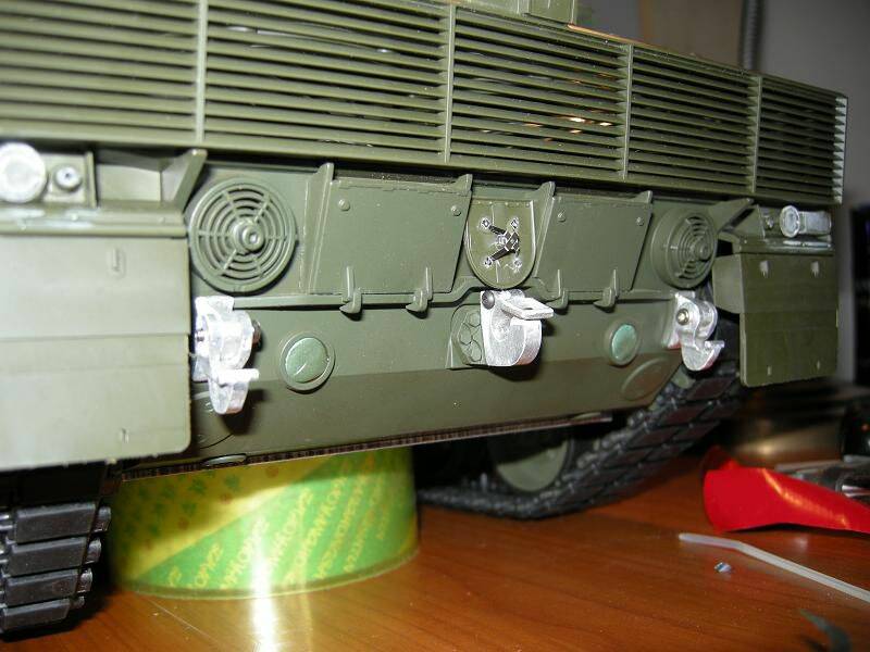

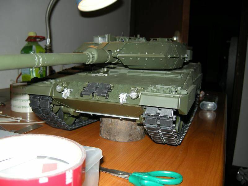

几个金属件还没喷漆,等喷迷彩的时候再补。
说明下,驱动轮座是金属的,那个图是金属与塑料的对比,已经喷了军绿所以看不太出来了。

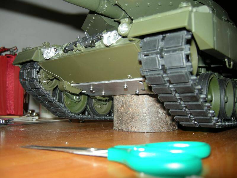

底盤下金屬底板加得不錯﹗就像真車的抗地雷補強套件。 雖然重量增加不少﹐但改用高性能電機就不愁了。
 樓主| 發表於 2010年9月17日 10:29 AM | 顯示全部樓層
恩,我也比较满意。
金属护板是2mm的铝板,先加工了大致边缘,固定孔是自己开了,有3个开的偏了点,校正了1mm不到,固定孔用的是扭杆固定端的那些孔,打通以后用2mm内六方螺丝固定,很不错。
其实主要的重量还是全套铝合金负重轮和摆臂,都是找朋友用雕刻机做出来的。挺不错,只是安装的时候需要自己再做下处理。呵呵。现在就差扭杆连接件,这个也想换金属的,但是不太好做。以后再说了。呵呵

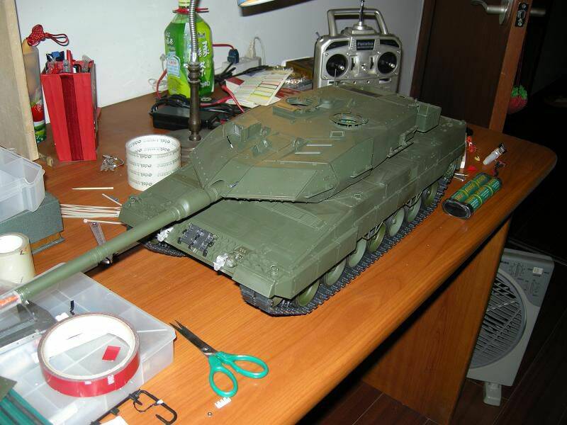

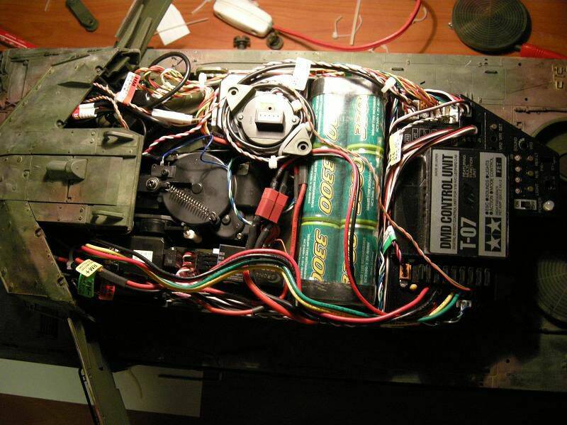

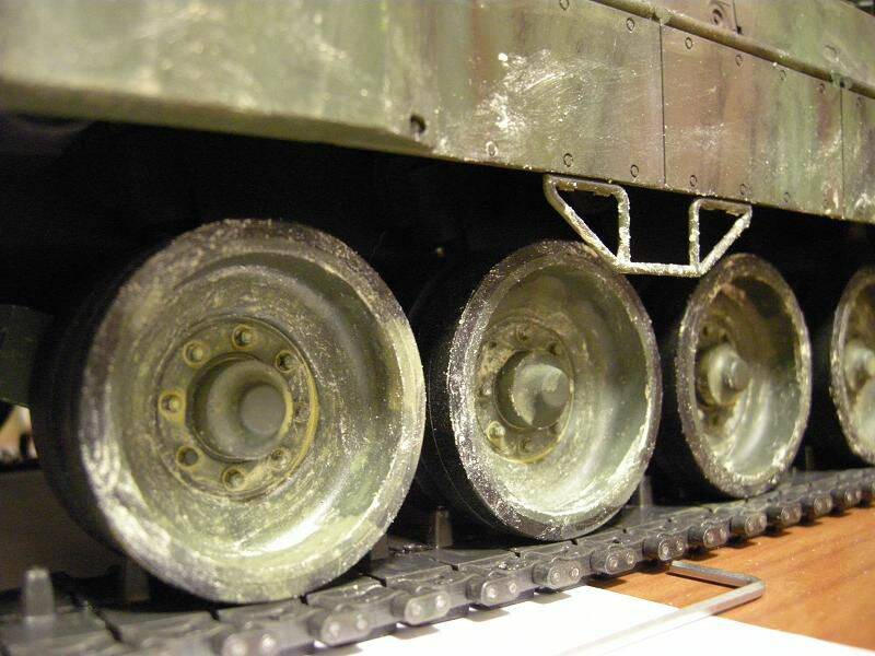

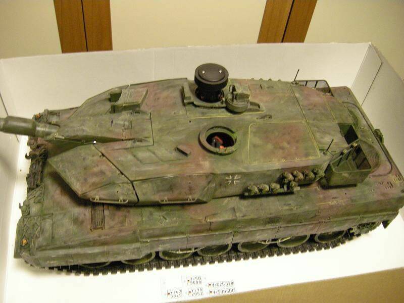

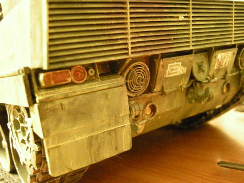

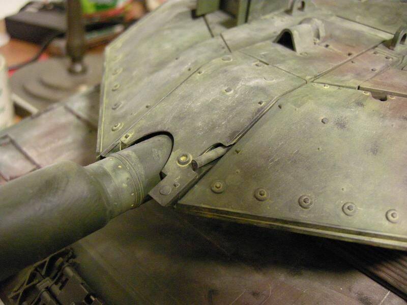

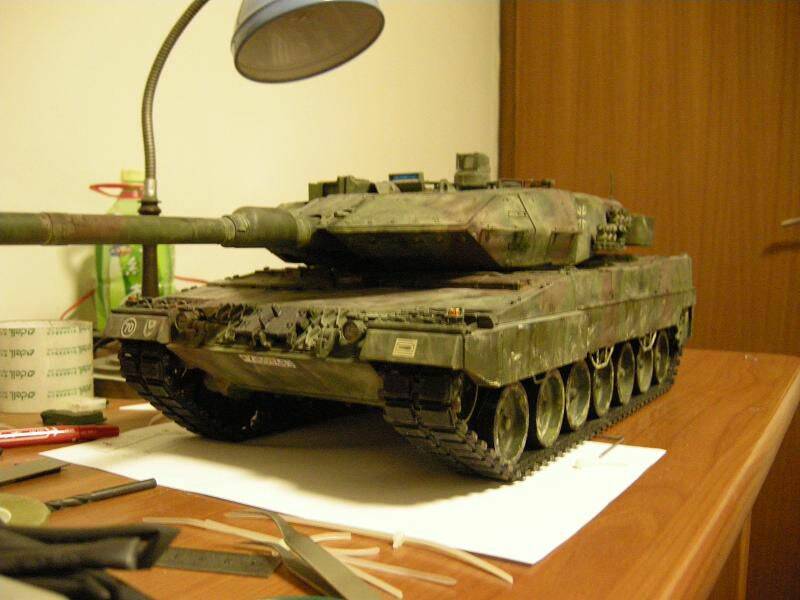

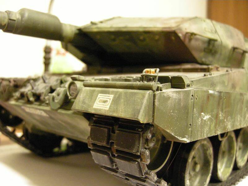

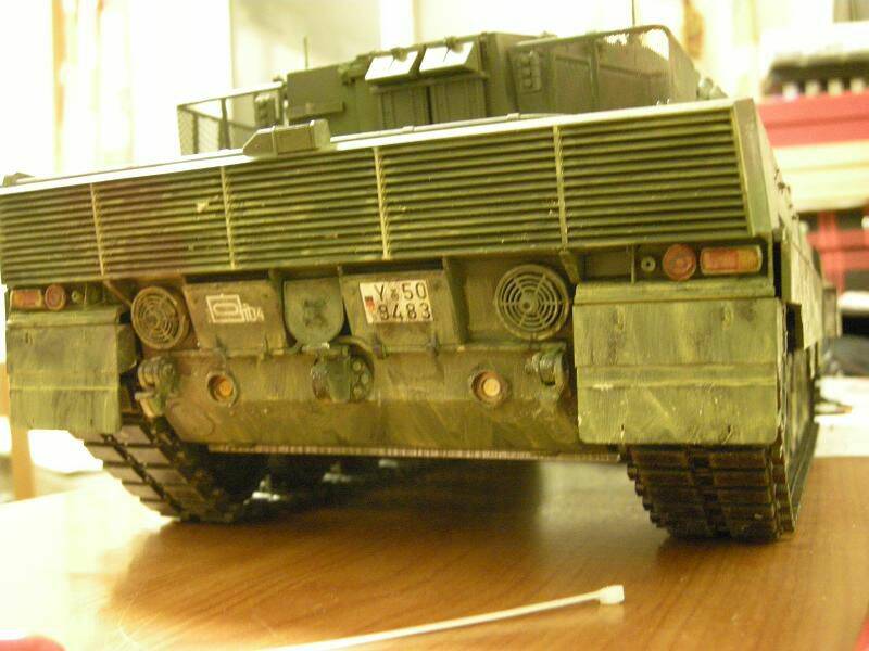

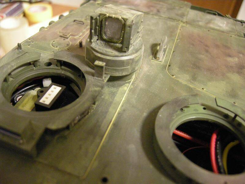

昨天晚上从朋友那里把豹2取回来了,把对战器的底座用双面胶直接粘在高压模块上了,这样拆上盖也方便,不会带着电线。整理电线真是够费劲的。

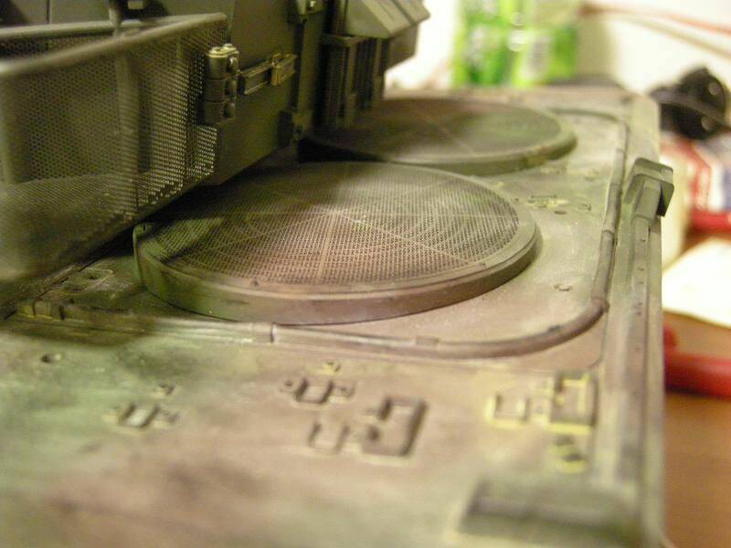

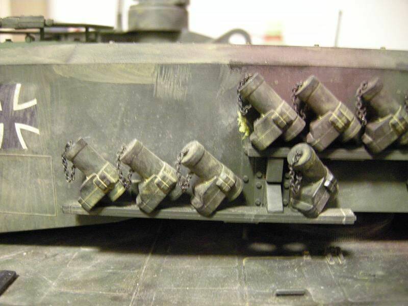

涂装是三色迷彩,然后做旧。做旧是按照战场上战斗的豹2来的,所以会显的比较旧,迷彩也都模糊了,车轮带有泥土,整个车覆盖尘土,螺栓和缝隙也都有土。一些透明件背面涂了银色,突出效果,比如瞄准仪的透明件。还有车头2侧的小橘黄色的灯是先刷的白色然后涂的透明橙,这样效果比刷普通的橙色漆好一些。
第一组照片是晚上在家里的普通灯光的效果。
